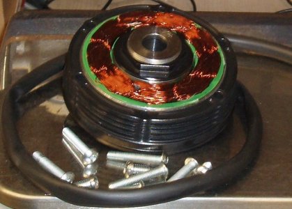

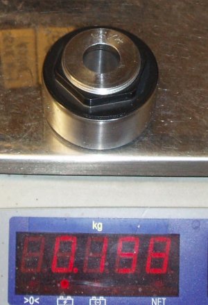

So.............ich hab da jetzt mal drüber nachgedacht.............die Erstellung von Zylinderspezifischen Maps ist jetzt keine wirklich triviale Angelegenheit. Ich werde daher keine zusätzlichen Lambdastutzen einschweissen............das ist mir dann doch etwas zuviel Aufwand. Ich bin mit dem STT Steuergerät bei der Tuono gut unterwegs gewesen und das hat gut funktioniert und da vertraue ich berechtigt oder nicht APR.
Ich hab dafür entscheiden meiner RF ein weiteres spezielles Teilchen zu gönnen weil das schon immer in meine Philosophie für schnelle Motorräder gepasst hat und das Teil einfach technisch ein Leckerbissen ist.
http://bdkraceeng.co.uk/tc/products.php?152&cPath=40_41_48
Gruss
Christoph
