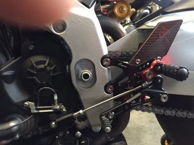

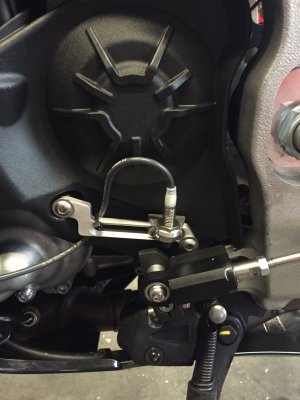

Hier die Fotos
der Blipper löst schon aus, doch der Schaltweg ist viel zu lang bzw. ungenau. Vieleicht liegt es an der langen Schaltstange oder Hebelposition. Für Hilfestellung wäre ich sehr dankbar

hi.................das Schleifen ist auch ein wesentlicher Punkt.............das funktioniert wenn man nett auf der Strasse unterwegs ist, aber durch den Flex in der Hebellage und der sehr nah am Rahmen verlaufenden Schubstange ist das im verschärften Einsatz nicht ganz so gut........deshalb haben wir auch meine Hebel so ausgelegt, das die keinen Flex haben.......nicht umsonst läuft das beim WSB Setup ganz anders.....Bezgl der Sitzposition ist die jeweilige Länge des Oberschenkelknochens (Femur) sowie des Schien/Wadenbeins und deren Längenverhältniss wesentlich.
hi...................OK.......das ist ein standard Proshift Setup............ich sag jetzt mal einfach von dem was ich da sehe.......der Blip kommt zu spät. Für mich sitzt der Sensor zu weit weg.
Denke Du brauchst einen längeren Hebel, ggf. sogar Ausrichtung nach unten mit Montage eines alternativen Zugsensors. Guck mal Dir die Fussrastenanlagen bei extreme-components an. Haben beide Versionen, beide mit längeren Hebel und damit kürzeren Schaltwegen.
hi.................das mit der Auslösung von unten und der Rampe ist ja ganz nett aber ich habe das mit Chris besprochen und bin der Meinung, das unsere Lösung (an meiner und Mikes Tuonos verbaut) kompakter ist.............die Proshiftlösung ist aber deutlich einfach zu justieren und hat kein Problem mit dem axialen Spiel der Schaltwelle (was wir ja auch gelöst haben)............beweg den Sensor etwas weiter in Richtung Auslöserampe und es wird funktionieren..........schau Dir die Blipauslösung mit der Kontrollleuchte an............Du musst wirklich Zug auf der Kette haben, 3ter Gang und das Spiel aus dem Schaltmechanismus mittels Druck rausnehmen und dann kannst Du es an sich sehr einfach einstellen.................der Hallsensor hat ein Lampenförmiges Feld und löst bei Überschreitung des vordefinierten Schwellenwertes aus........

Hat Proshift diese Halterung und den schwarzen "Hebel" geliefert oder hast du das selber gemacht?
Hi Mike...............diese Teile sind von Proshift..........die wollen mit dieser Anordnung den Blipper Anbau unter Beibehaltung der originalen Ritzelabdeckung für jeden so einfach wie möglich machen..............siehe Email von Chris die ich in Deinen Blipper Thread kopiert hatte.
