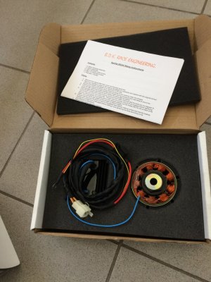

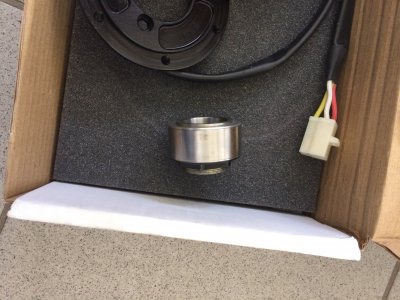

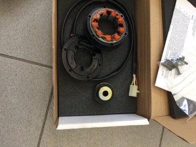

Hab die Pakete abgeholt.............ja es ist Weihnachten.................die LIMA ist sehr sauber gemacht und der Rotor ist wirklich winzig......Sauber gemachte Kabel. Das Gleiche gilt für den Cordona Sensor.
Muss nur ein M6 Gewinde in einem der Titanteile für die Fussbremse/Bremspumpe etwas entgraten und dann wird alles eingepackt und zu WSC geschickt...........
Mal eine Frage. Vorneweg, ich kenne mich mit Elektrotechnik kaum aus, bin deshalb immer froh dazu zu lernen.
Die Wicklungen der Lima scheinen auf dem Bild maximal willkürlich zu sein. Muss das so sein um ein gewisses Chaos zu haben oder ist es völlig egal wie die gewickelt sind, Hauptsache die Anzahl der Wicklungen stimmt.
Es ist egal, es wird zwischen geordneten und ungeordneten Wicklungen Unterschieden.
Die Anzahl der Wicklungen sowie einige andere Faktoren entscheiden über die Leistung der Spule.
Händische oder halbautomatisch gefertigte Wicklungen sind meist ungeordnet.

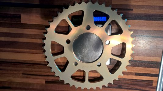

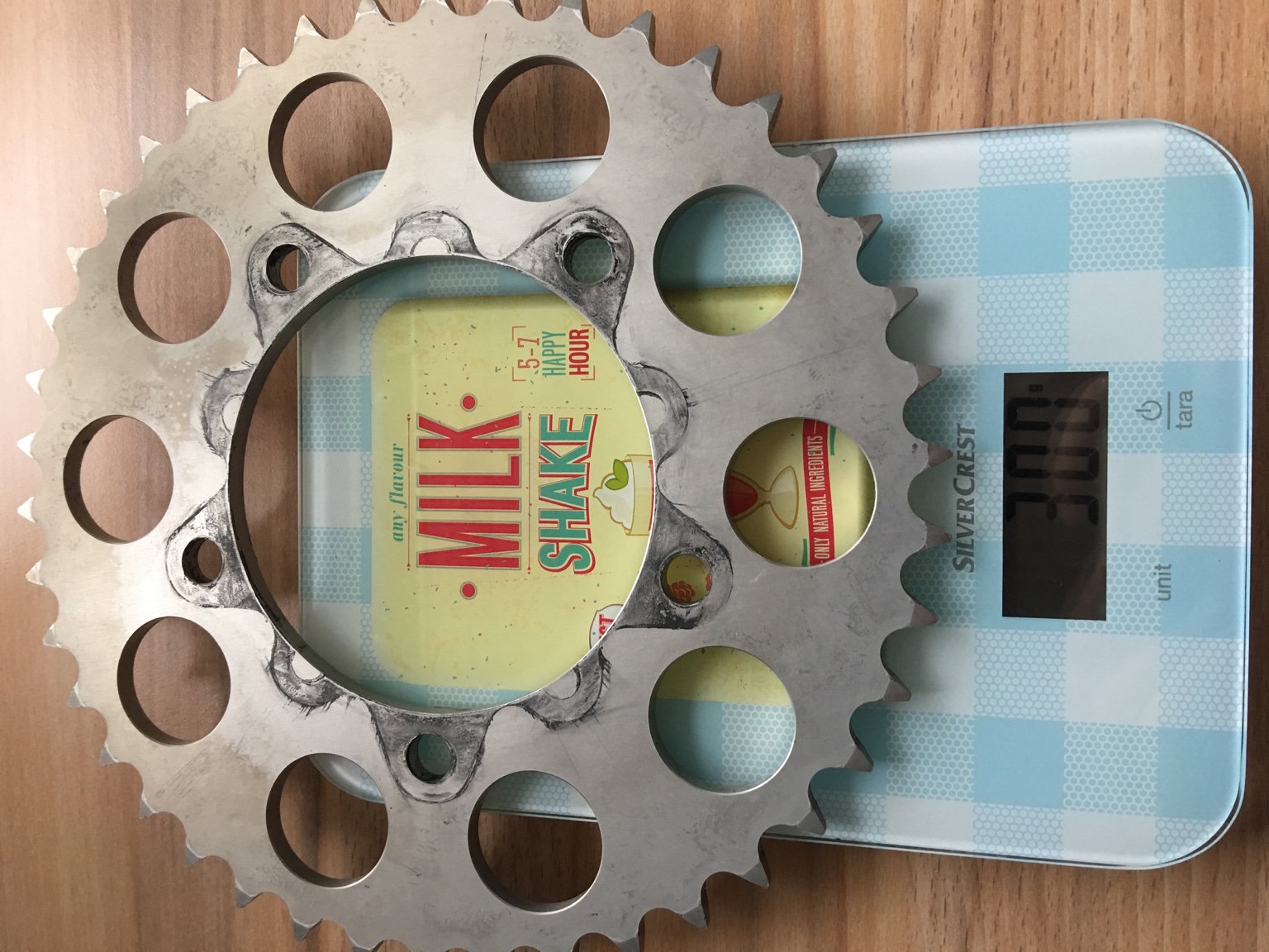

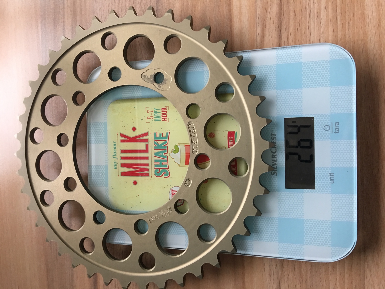

Ja, halte uns mal informiert. Ich hatte gerade zwei neue Wieres Kettenräder zur Hand (bekanntlich kaufe ich ja gerne made in Germany ;)), und habe mal zum Vergleich gewogen. 520'er Teilung, LK ebenfalls für Marchesini damit es vergleichbar bleibt:
350g mit 43 Zähnen
Henning

Das muß ich noch einmal nachmessen, ob sich ein Ausgleich durch das ensprechende Ritzel ergibt? Außerdem, was ist Serie bei Marchesini M7 Genesi? :whistle:

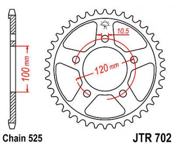

Genau das meine ich. Wie auf dem Bild zu sehen ist das Afam ( renthal auch ) innnen mit versatz wie das Serien Kettenrad.
Gruß Markus

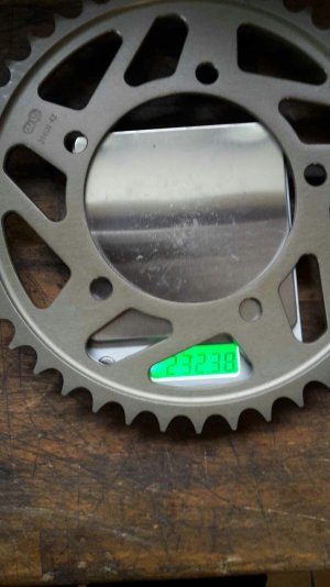

Mich wundert das renthal als so leicht dargestellt wird und hier doch so schwer ist im Vergleich zu den anderen
Die Gewichte lassen sich ohnehin nur vergleichen, wenn das Lochmaß für den Kettenradträger identisch ist! Original Aprilia und Marchesini sind z.B. unterschiedlich.
