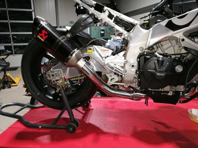

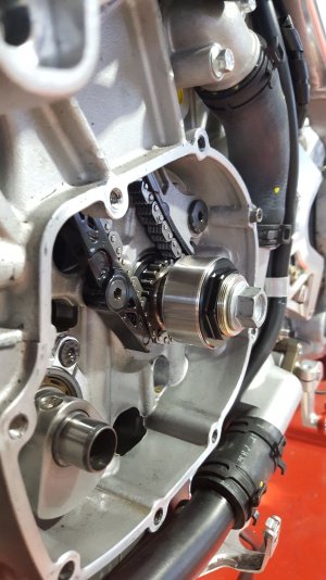

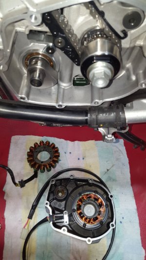

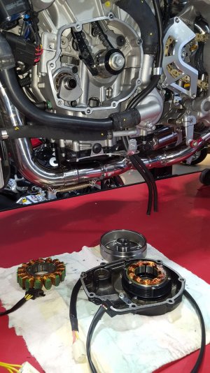

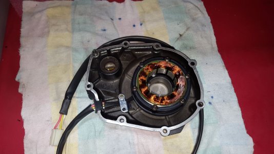

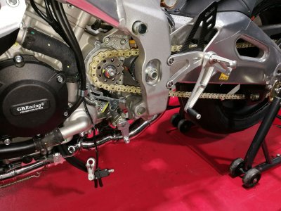

Moin...............bin aus den Ferien zurück und es ist dank Frank, Roland, Markus, Marco und einigen Anderen wieder etwas weitergegangen. Leider hat uns ein Fräser mal wieder am Seil runter gelassen...........und das jetzt zum zweiten Mal, sodass die oberen Gabelbrücken erst Anfang 2017 fertig werden (die macht jetzt ein Anderer). Die Verkleidung wird wohl vor Weihnachten fertig. Es wird also eng für den Transport nach Valencia um bei Speer mitzufahren..........mal sehen was geht. Hier sind ein paar Bilder.......

Hallo Tiger,
ich würde nicht den unteren Kettenschutz wegen des Rizoma Deckels fehlen lassen.
Ansonsten sauber, wie immer.
Gruß Markus
