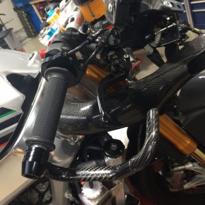

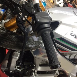

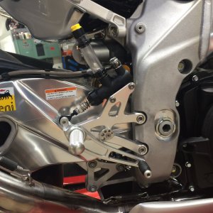

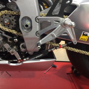

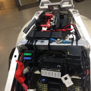

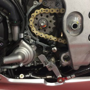

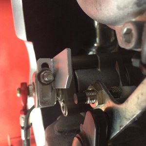

Die RFW Kleber von Aprilia sind der Knaller. Das schaut Mega aus. Ich habe heute noch ein paar Kleinigkeiten an der Rastenanlage gemacht und die Carbonschaltstange verbaut (11 Gramm).Dann hab ich noch ein paar Poggipollini Flachkopftorx Schrauben verbaut und der Winkel für die Blipperauslösung wurde vom @Schlosser präzise gebaut und ist jetzt mit einer M6 Titan-Mutter mit 8ter Schlüsselweite verbaut (Danke an Tom von MCET).......OK das macht nun wirklich nicht schneller aber es schaut schick aus. Das Hauptmodul für den Blipper sitzt jetzt auch besser weil wir im Racingheck mehr Platz haben als bei der Tuono. Hier mal ein paar Bilder.

sehr schön ;) der bremshebel wäre mir jetzt zwar viel zu kurz, aber das ist wohl geschmackssache.

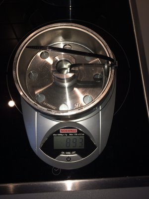

weisst du evtl. was die racing lima an gewicht gebracht hat?

hi.............Verkleidungsbilder kommen wenn wir alle Teile in Händen halten.....:)........ich hab den originalen Rotor im Auto und muss den wiegen.........das CRC Heck in Silber schaut so schon cool aus......das Teil fügt sich gut in die Optik der Aprilia Teile ein.

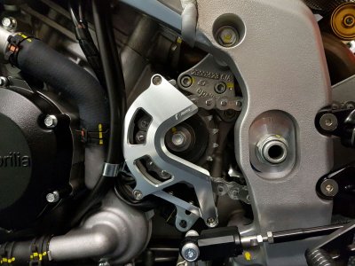

Wegen der Rizoma Ritzelabdeckung...ich hab die auch an meiner RF verbaut und lange überlegt wie ich das mit dem unteren Rahmenkettenschutz lösen kann. Ich wollte erst die Ritzelabdeckung passend einfräsen....
Ich hab mich aber dann entschieden den Schleifschutz an der Ritzelabdeckung abzusägen und einfach mit 2K Kleber auf den Rahmen zu kleben. Hält bombig und erfüllt seinen Zweck :-)

@EG1 ich hab auch ein wenig hin und her überlegt und werde das Rizomateil mittels Fräse anpassen. Deine Lösung haut sicherlich gut, aber ich mag es lieber wenn sich Zubehör um die Originalteile herum arrangiert.
@ph1l hab den Rotor gewogen und krieg davon ein wenig Kopfschmerzen..............der Rotor wiegt 893 gr...............vs 198 gr was jetzt verbaut ist.........ooops.............das ist Faktor 4.5 nur was das Gewicht angeht, da aber der originale Rotor einen Durchmesser von 120 mm hat wirkt sich das natürlich nochmals deutlich mehr aus. Mal sehen wie fahrbar das für mich ist........ich hatte vorher nicht nachgeschaut was der originale wiegt und angenommen, das der bei 500 gr liegt.......wir werdens bald wissen:whistle:

Hey Tiger,
Ist absolut fahrbar. Mache ich seit 3 Jahren. Habe das gleiche Kit bereits an drei Aprilia Rennteams verkauft. Sind alle nur noch happy.
Mach Dir keine Sorgen.
