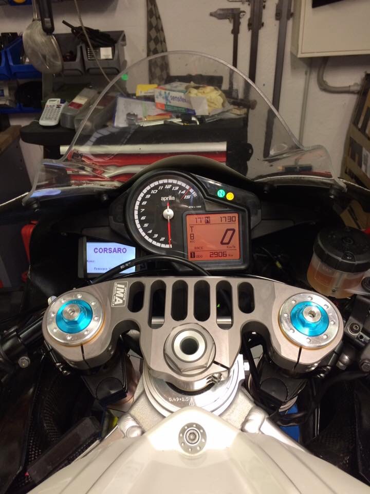

Du kannst die Lenkrohre aber verschieben, wenn dir die Breite nicht passt (y) Optimal bei den Renthal Stummeln übrigens, das dort eine Skala zum optimalen Einstellen eingelasert ist.
Na solange es funktioniert ist doch super. Ich war ja noch nie ein Freund von gebückter körperhaltung... Aber schön das es da auch Lösungen für gibt und nicht immer gleich die radikale wie bei Harley... [emoji23]
