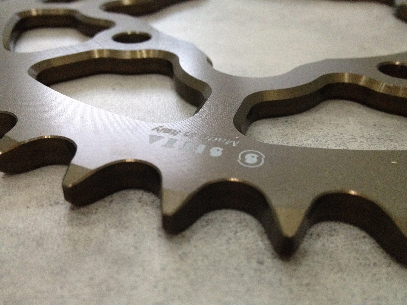

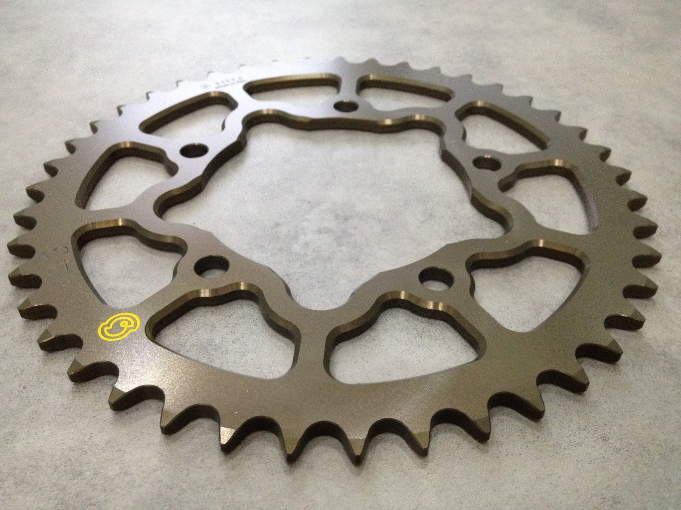

Das Mit dem Versatz versteh ich jetzt nicht ganz.
Da die Vertiefung ja auch außen kommt kommt nur der Träger weiter nach innen.
Aber das Kettenradträger Sitz genau so auf der Felge auf wie ohne Vertiefung. Und somit kein Versatz??
Oder seh ich was falsch?
Das heisst, nur das afam von den hier gezeigten, wäre eigentlich das richtige.
Weil es das einzige mit versatz ist?
Also ich fahre wires und merke nix auch ohne Versatz. Werde auf der Tuono noch auf der rsv
Das sitta geht ... im Prinzip alle die nicht nach innen hin flacher werden. Auf Rüdigers Bild sieht man das auch das afam nach innen flach wird...
aber alle anderen hatten auch keine Probleme.
Man kann glaube ich die innere Hülse um die Stärke des kettenblattes abdrehen. Dann wäre es wieder genau richtig...

Marco da gebe ich dir recht... wenn ich es auf einer Seite das Maß abnehme muss ich es auf der anderen wieder aufbauen...
Wenn man das kb mit der flachen Seite nach außen montieren würde ( quasi auf links) würde es doch wieder gehen oder habe ich den nächsten Denkfehler [emoji28]
Hatte im Kopf das irgendjemand schon mal für die Träger einen hulsensatz angeboten hat, der dieses Offset Problem behebt. Weiß aber nicht mehr wer?!?

wenn ich das jetzt richtig verstehe, dann kann man nur das renthal und das afam verwden, ohne was nach zuarbeitem am moped....
sorry für die frage, aber so langsam komme ich nicht mehr mit....
@RSV-yoshi
Also ich bin 6 Jahre ohne Probleme die Wieres gefahren. Ich persönlich denke das die 2-3 mm nichts oder bzw. wenig ausmachen.
ALLERDINGS:
Wenn ich mir ein neues kaufen sollte, würde ich mir eins von den beiden kaufen oder ein anderes mit diesem versatzt.
