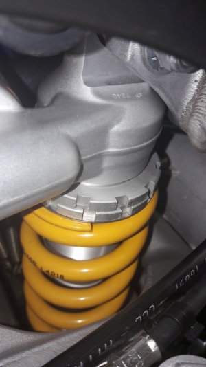

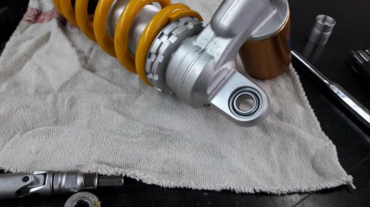

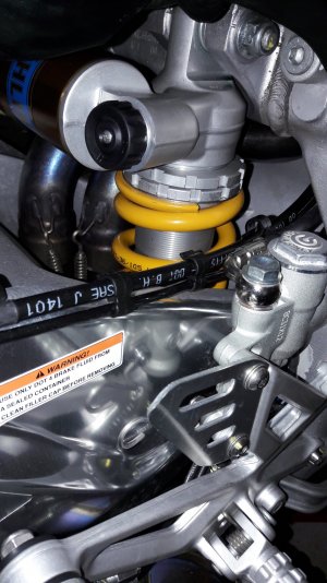

Auf Anraten von WSC Neuss, habe ich mich an die FA TTSL gewant und die Raten mir zu einer 100er Feder.
Seine Antwort.
wie gesagt, mit zu harter Feder bekommst du immer Reserven, aber auch Probleme.
Beim Fahrwerk immer so weich wie möglich und nur so hart wie unbedingt nötig!!
Wenn du also 30% mehr wiegst, brauchst du eine 10% härtere Feder – aber du wiegst ja nur 15% mehr als ein Durchschnittsitaliener J
Hoher Federraten bedueten auch immer mehr last auf dem Reifen und weniger Grip, wenn man es übertreibt
Ich würde die 100er fahren und vorne erstmal probieren
