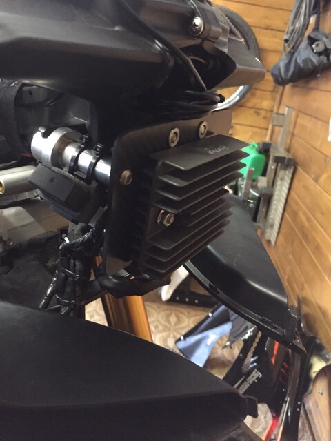

Kann man bei dir eine Lehre zum "Rennstreckentuner" anfangen? Ich verzweifel momentan schon daran, wo ich beim Rennumbau die zwei Steuergeräte unterbringen soll, die an der linken Seitenverkleidung befestigt sind :eek:
Vorne an das Geweih
Gruß Timo
jup, habe ich hier im forum schon gesehen, allerdings müsste ich dafür ja alle Kabel verlängern, da es sich mit den aktuellen nicht bis nach vorne ausgeht. und mir ist es ein bisschen zu unsicher, so viele so dicke kabel zu löten, das ist doch eine recht große störquelle, wenn man nicht vom Fach ist kann da einiges schief gehen :)
Ich bin momentan am Überlegen, ob ich sie analog zur Originalverkleidung einfach an der Innenseite der Rennverkleidung festschrauben kann, mal sehen ob das so funktioniert!
Die original Kabellängen reichen aus! Du musst sie ggf. nur anders verlegen. Dabei drauf achten, dass beim einschlagen des Lenkers nichts gequetscht wird oder "stramm" gezogen oder ähnliches wird, sowie nicht der Lenkanschlag blockiert wird. Du musst halt mit genügend Zugentlastung planen.
Echt? Dann muss ich wohl noch etwas weiter innen zu Suchen beginnen. Ab dem Punkt, wo die Kabel hinter dem Lüfter hervor kommen, sind sie ja zu kurz, scheinbar habe ich weiter innen irgendwo noch etwas Spiel, das ich bisher nicht bemerkt habe, danke!
Hier der originale APX Halter aus der Racing Abteilung in Noale. Ich habe so einen für meine Zwecke angepasst:
image-jpg.2908
Falls du noch keine Sturzpads hast, nimm die von Flyhammer.
Da hast du an dem Sturzpad auf der linken Seite eine Aufnahme für die DTC Box und auf der rechten Seite gibt es einen Halter für die LIMA.
Gruß Markus
