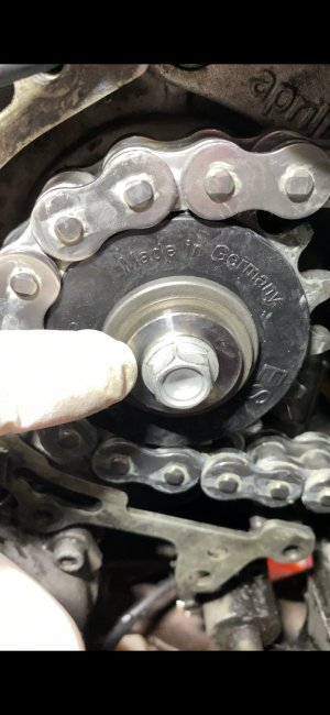

Schraube ist mit dem korrekten Drehmoment von 50nm angezogen.
was sagt ihr dazu?

Bei mir bleibt die Fläche, wo das Video laufen sollte, leider nur weiß.Ja das Spiel der Scheibe hinter der Schraube
Klingt wie so eine alte BandsägeSchraube ist mit dem korrekten Drehmoment von 50nm angezogen.

Drum wäre ein Bild gar nicht schlecht.Ist die Scheibe nicht gebogen bzw eine Art Tellerfeder? Diese evtl mal anders rum testen.
Hier ein Screenshot aus seinem Video.Drum wäre ein Bild gar nicht schlecht.

Korrekt die Scheibe ist gebogen (tellerfeder)
Wenn ich sie andersrum montiere und mit 50nm festziehe blockiert der Kettentrieb dann geht nixmehr alles fest....
sowas habe ich noch nie gehabt...
