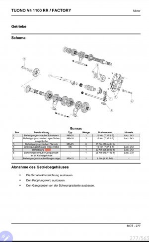

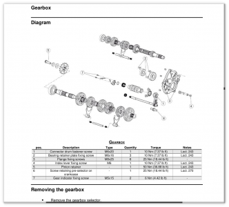

Ich hol das nochmal hoch. Kriegt die Ritzelschraube vorne wirklich nur 50Nm? Im Werkstatthandbuch find ich konkret zu der Schraube nix. Bei anderen Motorrädern kommen da bis 150Nm drauf.
Kann das jemand bestätigen oder ggf. korrigieren?
ich hab mal diverse Werkstatthandbücher geschaut, scheint richtig zu sein.
Steht so im Werkstatthandbuch. Ich hab das Tuono-Ritzel letztens mit 50 Nm + Loctite angezogen und bis jetzt ist nix abgefallen. Nicht mal vom Glauben.

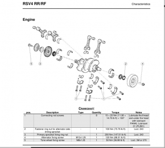

Alter, wer übersetzt das denn mit "Tone wheel"?
A tonewheel or tone wheel is a simple electromechanical apparatus for generating electric musical notes in electromechanical organ instruments such as the Hammond Organ.It was invented around 1910[citation needed] by Rudolph Goldschmidt and was first used in pre-vacuum tube radio receivers as a beat frequency oscillator (BFO) to make continuous wave radiotelegraphy (Morse code) signals audible.
-- https://en.wikipedia.org/wiki/Tonewheel
Mir ist letztes Jahr die Schraube mit nicht mal 50Nm abgerissen, trotz DM Schlüssel. Loctite schmiert ein wenig, daher solltest du da etwas weniger DM einstellen.
Hab ich. 49 Nm. Im Ernst :D

da ist ab Werk eine M10x35 mit Gewindesteigung 1.5 verbaut, 50Nm sind da fast schon das obere Ende
