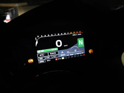

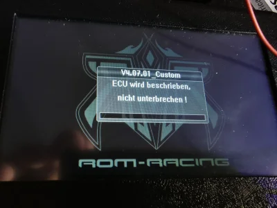

Vom Start des Aufspielens, bis der Motor mit dem Programm läuft, vergehen ziemlich exakt 30 Minuten.
Schade ist, dass es für die E4+ Modelle keinen Powercommander 5 gibt.
Der ist nach wie vor ein super Tool, um von zu Hause aus Veränderungen am Einspritzkennfeld und der Zündung selbst durch zuführen, oder eben auf jedem beliebigen Dyno.
Mit beliebigen Breitband Lambda Sollwerten...
