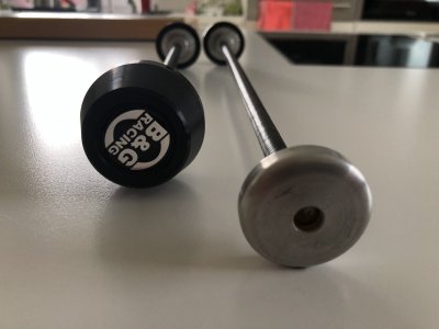

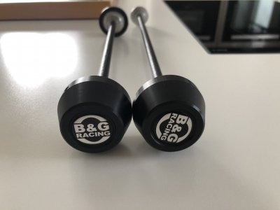

Nein, ich meine die R&G. Der schwarze Kunststoff ist mit einer Madenschraube befestigt und kann im Falle eines Sturzes ausgetauscht werden.Sorry, du redest von den Evotech, nicht R&G, oder?

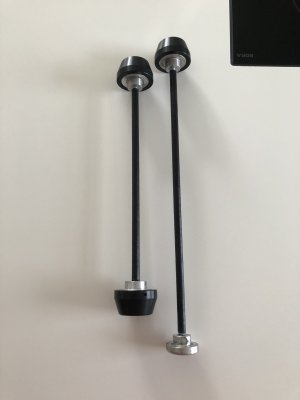

Interessant, Danke. Stimmt es, dass das eine M8er Gewindestange ist?
Und: Auf der Shopseite sind 2 Fotos, auf denen die Dinger jeweils völlig anders aussehen.
Wie sehen sie denn jetzt aus? Hast du Fotos von deinen (vorne+hinten)?

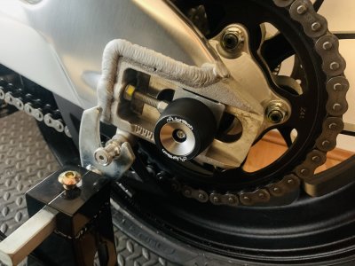

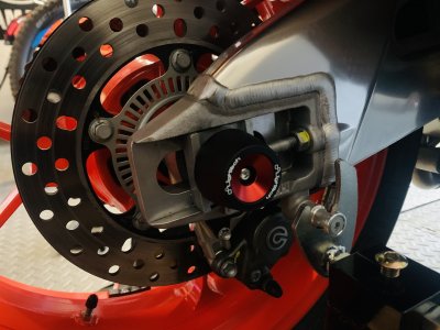

Ich hab an beiden Mopeds die lightech verbaut
Sehr zufrieden
Ja Gott sei dank nicht aber sitzen echt bombenfestSchon mit hingefallen?
Hat er weg gelassen weil das beim richtigen einfedern gegen den Auspuff schlägtJap sind M8 Gewinde

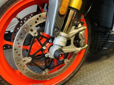

So sieht das Ganze aus:
Wenn du Interesse hast würde ich sie auch hergeben. Liegen nur rum, weil ich die Lightech drauf hab. Das vierte Pad fehlt, weil der Vorbesitzer es mit dem originalen Auspuff wohl weggelassen hat.

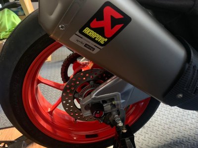

fährst du Euro4, kannst du mal ein bild von hinten vom abstand zum endtopf machen?Hier kannst mal schauen

Ich fahr Euro 4fährst du Euro4, kannst du mal ein bild von hinten vom abstand zum endtopf machen?
