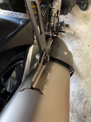

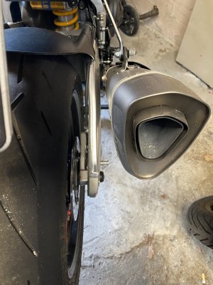

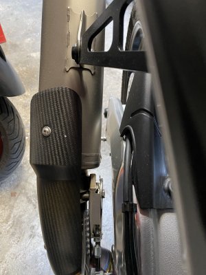

So, wie das aussieht, hast Du den Pott an dem Ausleger der Beifahrerfußraste befestigt. Hast Du da ein Foto von ?
Genau, geht ja nicht anders da es ne RR ist Anhang anzeigen 74258
Da mir das zu nahe an der Schwinge ist, würde ich 2 Distanzscheiben vor und hinter dem bereits vorhandenen Distanzstück setzen und das Ganze mit einer längeren Schraube wieder am Fußrasten - Ausleger befestigen. Dazu natürlich vorher unten die Schelle am Auspuff lösen, damit da keine Spannung auftritt. Auch würde ich die beiden Schrauben, mit dem der Fußrastenausleger am Hilfsrahmen befestigt ist, ebenfalls lösen. Dann die Auspuffschelle festziehen und zum Schluß die beiden Schrauben am Fußrastenausleger, der nun auch noch minimal weiter nach rechts außen rücken dürfte. Mit Glück müßte der Abstand dann passen.
Bei mir ist da auch erheblich mehr Platz. Ich habe aber auch einen anderen Halter und die Befestigungslasche von außen gegen den Halter geschraubt.
Wenn der Auspuff beim Umfallen einen auf die Seite kommt, muss ja nicht auch gleich noch die Schwinge eine Beule bekommen.
Magst davon einmal ein Bild machen? Danke. :)
Kann versuchen, mal daran zu denken... 😅
