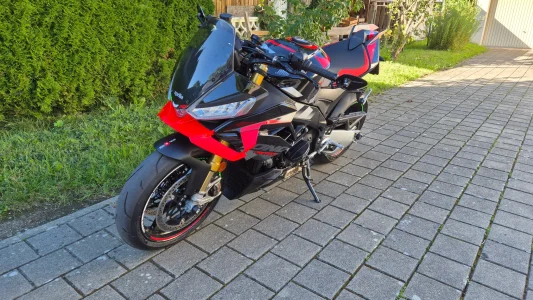

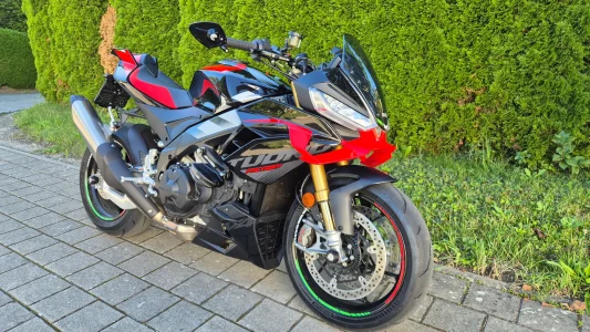

Ja, sehen ganz gut aus! Aber, was ich nicht so richtig verstehe, warum man die Pads mit Halter am Rahmen befestigt. Die Halter der Schleifpads wirken wie ein Hebel auf die beiden Haltebolzen im Rahmen.
Ich habe die von Hinz montiert.
Ich habe Sie allerdings auf 15mm Distanzen gesetzt,
damit sie auch was nutzen.
Gruß Markus

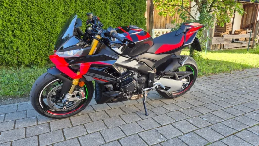

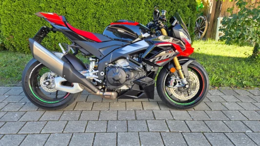

Anhang anzeigen 155213Anhang anzeigen 155214
Hallo Kai, die Pads sind auch von GSG?
Du hast die auch andersherum montiert?
Siehe oben die Fotos, wieder andersherum

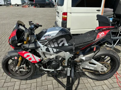

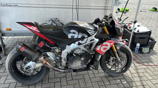

@HeinzS Die GSG Pads ab E 5 ragen sehr weit raus, wir haben auch Zwei sätze zurückschicken müssen weil gerissen waren, Ich halt leider nicht mehr all zu viel davom,
darum empfehlen wir mittlerweile dies hier vom R & G, hab Ich auch an mein Rennstrecken Tuono
Kann Ich dir bei der erste Inspektion Montieren wenn du möchtest,

Hinz ist ein ehemalige Forums mitglied der auch schlosser ist glaube Ich, Sein Pads sind top, aber da die Verkleidungen ab E 5 weiter nach aussen sind als die modelle bis 2020 , gehen sein Pads nicht weit genug raus, daher hat der Markus die um 15 mm nach aussen distanziert,
Die fotos vom @Zillo sind vom einen E3/E4 maschine , da bauten die platten nicht so weit raus, bis 2020 haben die auch gut funktioniert, weil nicht so viele schwingungen in der Träger platten kommt, und genau das ist das problem mit die Pads ab E 5 , und der breite wirkt in der tat als Hebel wenn es ernst wird beim sturtz,
