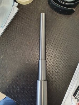

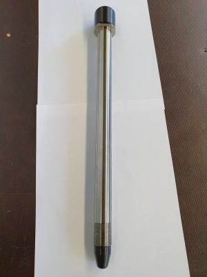

Hier die Zeichnung.
Aber das ist in der Länge nicht die originale Achse sondern angepasst für eben die Racetorx Kettenspanner.
Grüsse Mario

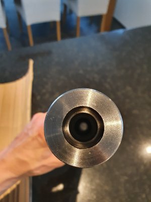

@Maeru1
ist die Durchgangsbohrung verlaufen???
Und hast du nur durchgebohrt oder dann noch sauber nachgedreht??

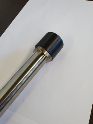

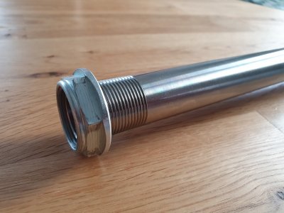

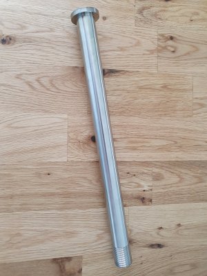

ja hab ich auch schon wo anders gelesen, denke dann eher an edelstahlKein Problem.
Aus welchem Material möchtest du die Achse machen ?
Ich habe bei meiner aus Titan doch etwas mühe mit der Durchgangsbohrung aber es geht.

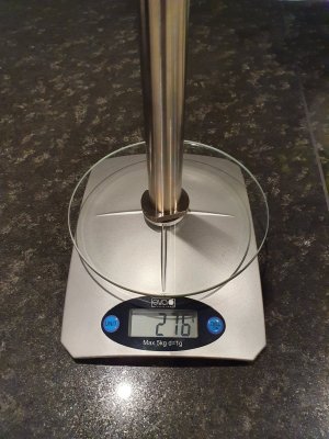

Was willste denn damit? Eine Titan Hinterachse ist doch so nutzlos wie nur was. So ein Aufwand für ein paar Gramm....
Ich habe meine bei Federleicht gekauft (hab halt weder Gelegenheit noch Kenntnis um so was selber herzustellen). Ist vollkommen überflüssig abe ich freue mich immer drauf das Rad auszubauen!

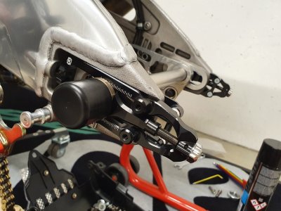

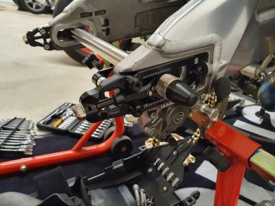

Respekt für Deine Arbeit, sieht echt gut aus. Wann kommt die vordere?
PS. Bei der federleicht hat sich der angenehme Effekt ergeben, das die ein weniges länge war und nun die Mutter auch mit den Racetorx Kettenspanner besser sitzt...
Ist das nur fürs Foto oder ist das Absicht, dass die Achse andersrum eingesteckt ist als von Werk ab?
Ist das bei diesen Kettenspannern immer so?.
