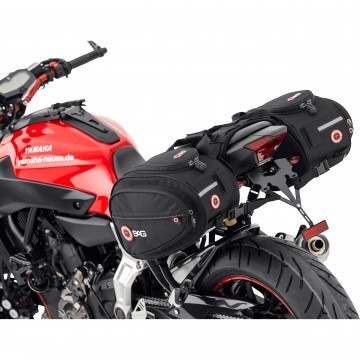

Fahre auf meiner RSV4 diese hier - mit den Soziusrasten sehr gut zu fixieren
Hat jemand ein Foto, wie man diese Taschen an einer Tuono Factory, oder RSV4 montiert?
Wird mittels Schlaufen mit Klickverschluss (Schnallen) an den Soziusrasten befestigt. Zwei pro Seite. Man muss lediglich vorsichtig beim Spannnen sein, eine der Schnallen ist mir beim ersten Urlaub gleich mal kaputt gegangen. Hab's aber auch zu gut gemeint^^
Hab die QBags bisher in 2 einwöchigen Urlauben dabei gehabt, ca 6000km. Bis auf die Größe der Taschen sehr zu empfehlen.
Ich hoffe derweil immernoch das SW-Motech endlich mal die Blaze-Taschen für die V4s bringt...
Ein Bild speziell von der Raste habe ich leider nicht.

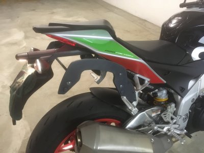

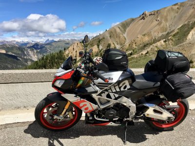

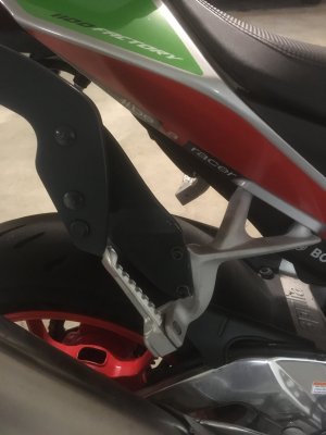

So wird aus der Tuono Factory 17, ein Powertourer

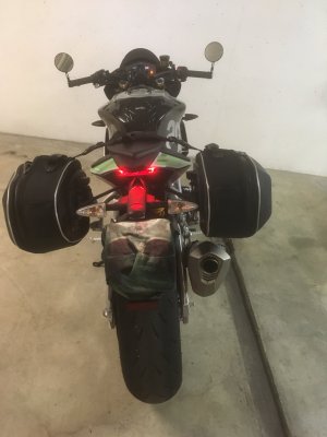

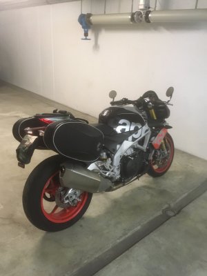

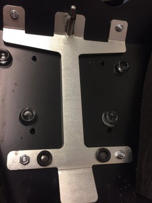

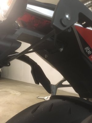

Hallo Leute
Ich bin mir bewusst, dass es optisch nicht toll ist wenn man ein sportliches Motorrad mit Gepäck bestückt. Aber wenn man es tut, dan sollte es schon richtig gut sein. Viele fragen sich dann bestimmt, ob die Tuono Factory das richtige Motorrad für sowas ist. Dazu kann ich dann nur zurückfragen, warum man nicht mit einem der tollsten Motorräder die tollsten Strecken in den Alpen oder weiter darüber hinaus bereisen soll?
Ich schicke voraus, dass ich für mein letztes Motorrad (KTM SDR1290 jg 14) das handeslübliche Hepco & Becker C-Bow System mit den entsprechenden Taschen im gebrauch hatte. Dies hat mich immer bestens begleitet.
Für die Tuono Factory bietet H & B auf Anfrage nichts an (ausser das Sportsrack, welches mir nicht so richtig zuspricht)
Also ran ans Werk und die bestehnde Gepäckaufhängung an die Tuono Factory anpassen.
Resultiert hat nun das System wie es auf den Bildern zu sehen ist. Befestigungspunkte sind an den bestehende Gewindebohrungen für das kleine Blech an den Soziusfussrasten. Hierfür habe ich mir zwei Alubleche angefertigt. Im weiteren habe ich das bestehnde Gestänge (von meiner ex KTM) abgeändert und bin damit auf die beiden Befestigungspunkte der originalen Kennzeichenhalterung gegangen.
Gestern nun bin ich nach 4600 Kilometern in Südfrankreich wieder nach Hause gekommen.
Mein Fazit: Ein besseres System (für meine Bedürfnisse) gibt es nicht!
An- resp. Abbau benötigt ca. 10 Minuten. Soziusbetrieb nicht möglich. Schweisskenntnisse sowie weitere Handwerkliche Fähigkeiten sind gefragt. Auf Reise funktioniert das System wie das originale Hepco & Becker. (anbringen und entnehmen der Taschen in 10 Sekunden / abschliessbar / mit Spanngurt von Tasche zu Tasche ohne Berührung am Lack des Motorrads bei benützung des Soziussitzes) Beladen mit zwei mal ca. 8 Kilo ist das ganze im Fahrbetrieb nicht spürbar. Keine Probleme mit Auspufftemperatur.
Es können auch andere Taschen aus dem C-Bow Programm verwendet werden.

Der C-Bow Träger für die Tuono V4R passt problemlos an das RSV4 Heck, hatte ich an meiner RSV4 Factory für
ne größere Urlaubsfahrt verbaut.
Hallo Uli 65
OK, habe ich so nicht gewusst.
Gem. schriftlicher Antwort von H & B haben sie nichts passendes für die 17er Tuono Factory.

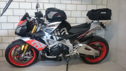

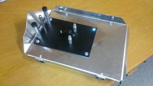

Hallo, hier noch ein par Fotos von meiner eigenen Lösung.
Der Gepäckträger ist ein kompletter Eigenbau.
Ähnlich wie der von Hepco & Becker, aber mit grösserer Fläche passend für das Kriega Drypack US-20 und sicherer und stabilerer Befestigung hinten mit einem Haltebügel und zwei Schrauben.
