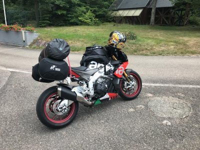

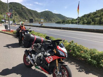

Nimm doch einfach den C-Bow Originalträger für die Aprilia. Der passt auf die Standard und die Factory Version.
Problem bei meiner 2015 RR war der Akra, der steht zu hoch und der AP KZH, musste modifiziert werden.
Die großen C-Bow Taschen interessieren mich nun doch....

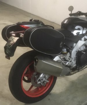

Die C Bow passt perfekt auf der Factory. Habe ich über Polo gekauft.
Kann Dir auch Fotos senden

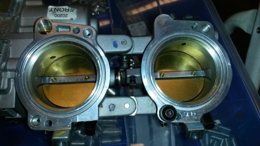

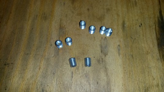

Hab ich auch in meine Drosselklappen reingemacht, weil die auch schon leicht malträtiert waren.20171021_191314.jpg20171021_214536.jpg
Ich meine dass da M8 Gewinde drin sind, kann ich heute abend mal messen. Der Durchmesser wird kleiner wenn ich Gewindeeinsätze einklebe? Also dann hätte ich ja nur noch M6, somit müsste ich ja auch wiederum M6 Schrauben verwenden, dann passt aber der Zylinderkopf vom Durchmesser nicht mehr.
Ne das gibt dann auch wieder M8. Bei M8 ist dann glaub das Aussengewinde 12 (glaub Fein)

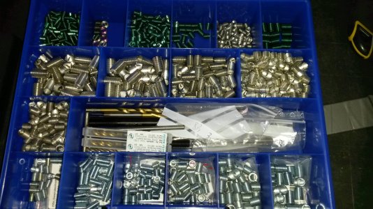

Ich muss wissen welches Gewinde jetzt drin ist. Und ob genugend Material da ist. Also Bild.
Die Büchsen und passende Gewindebohrer hätte ich da.
