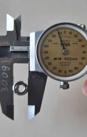

Hab so Einsätze da und mal gemessen:
M6 Einsatz:
Wenn nicht, dann entweder Variante 1 mit den dazugehörigen Nachteilen oder halt dann doch neu!
Ich gehe mal von M6 an der Klemmung aus, des sollte mit der Ensatbüchse gehen, so aus der Ferne 😉
