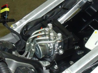

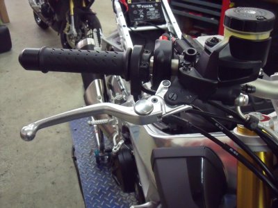

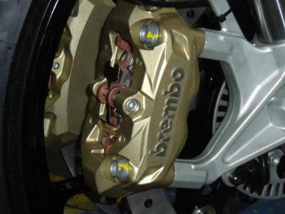

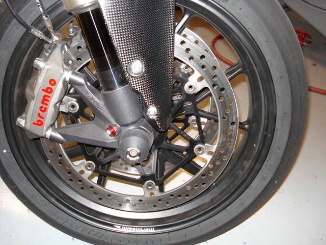

Hier ein paar bilder vom Unsere Tuono V4 ABS , der wir gestern zerlegt haben für Tricolore umbau, Leider kein bilder vom Tank (ist beim Lackierer), Deutlich zu sehen Brembo Monoblock Zangen, ABS druckmodulator ist unter hintere teil des Tanks, Bremspumpe hat sich nicht geändert glaube IchABS 014.jpgABS 015.jpgABS 016.jpgABS 017.jpg

Schade dass die Bremszangen diese goldene Farbe haben. Die in silber gefallen mir viel besser
Tja,
da hat AP wieder mal gespart. Keine Monoblöcke der RSV4 geschweige dann die neuen Monoblöcke der RSV4 ABS und keine radiale Bremspumpe.
Schade.

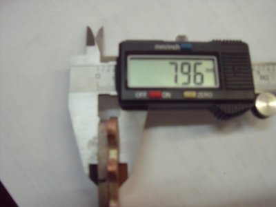

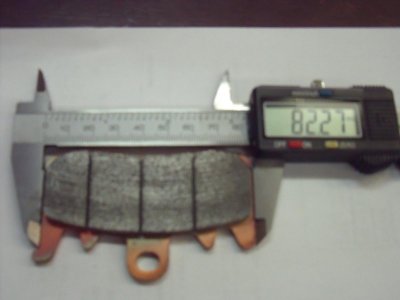

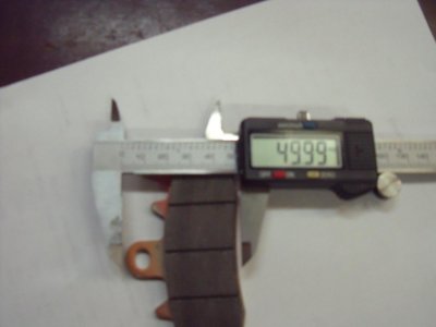

@Vince: Könntest du für mich bitte mal den Belag messen (wenn möglich)? Benötige Höhe, Länge, Dicke...

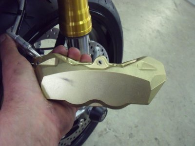

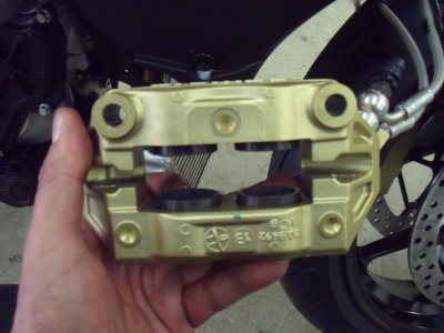

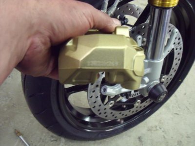

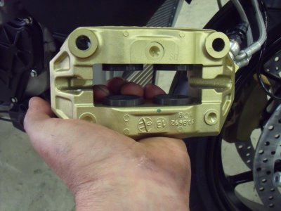

Bremssattel 001.jpgBremssattel 002.jpgBremssattel 003.jpgBremssattel 004.jpgBremssattel 005.jpgBremssattel 006.jpgBremssattel 007.jpg @ Ben: Hier die masse die Bremsbeläge, Ich hoffe das du damit geholfen bist, Ich habe auch verglichen im meinen Lucas zuordnungsliste, bei Lucas ist im moment nichts im program mit diesen mass, Ich hab auch ein paar bilder gemacht von der Sattel, Ich glaub nicht das Aprilia sicher ist was sie da verbaut haben, im Teilekatalog ist einen geschraubte sattel abgebildet, aber wie man sieht ist diese sattel aus einen teil und nicht verschraubt.
