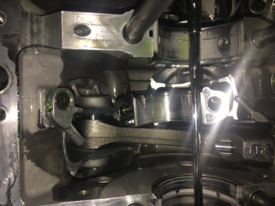

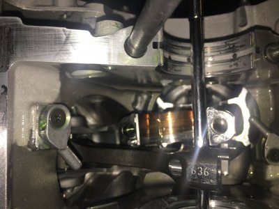

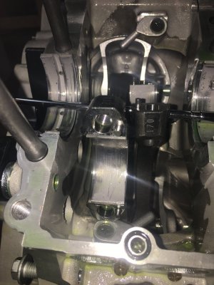

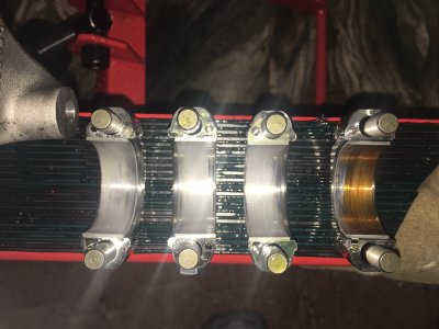

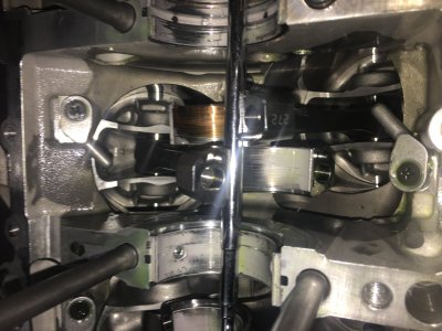

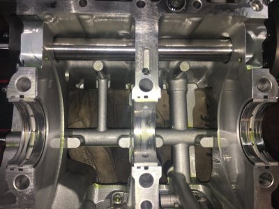

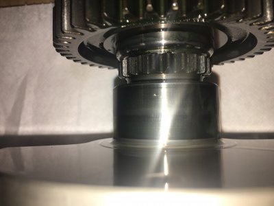

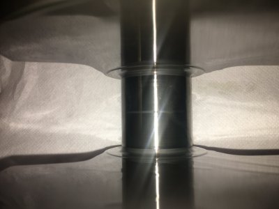

So Motor ist raus und zerlegt! Und ich hätte es nicht für möglich gehalten das es doch ein Lagerschaden ist! In meinem Fall ist es der 1 Zyl. wenn ich mir die Bilder ansehe, muss der Vorbesitzer länger als 5 Km mit dem Geräusch gefahren sein 😒Weil die Lagerschalen von der Kurbelwelle auch an der Verschleißgrenze liegen! Wenn ich mir so alle Teile ansehe, muss der Motor in der kurzen Laufleistung diverse mal im kalten Zustand, richtig eine auf dem Kopf bekommen haben👎🏻 Nächste Woche, geht die Kurbelwelle zum polieren und feinwuchten, und wenn ich das Lagerspiel ausgemessen habe, bekommt der Motor alle Lager neu!👍🏻Und wird vorher noch komplett gereinigt 😉

kurze frage, auf dem einen Bild, wo die 4 Lagerschalen einzeln zu sehen sind, ist die ganz rechte mit einem braunen Film belegt? Was ist das genau?

Hey, dass ist die Kupfer-Zinn-Legierung welche unter der Hauptschicht (Blei- oder Zinn-Legierungen) des Pleullager exestiert, wenn diese zum Vorschein kommt, ist höchste Eisenbahn diese zu tauschen. Wenn man Glück hat, dann hat das Pleuel oder die Kurbelwelle noch keinen Schaden weg getragen. In meinem Fall, ist auf der Druckseite der Kurbelwelle, eine leichte Einlaufspuren zufinden, welche so hoffe ich, man wieder wegpolieren kann.

Ich habe mal vor Jahrzehnten in der Qualitätssicherung gearbeitet und da habe ich den Rundlauf von Pleuel und Hauptlagern messen müssen.
Wenn du jetzt einseitig eine leichte Beschädigung wegpolierst, ist dein Hauptlager an der Stelle aber nicht mehr rund, was wiederum zu Problemen führen kann.
Du musst auf jeden Fall beim wegpolieren den Rundlauf von dem Hauptlager erhalten.
