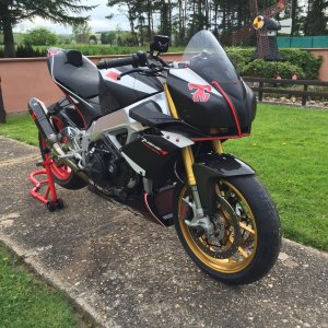

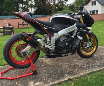

Ja ist es und sieht dann so aus.
Bei mir war es allerdings noch kein RSv4 Heck. Sondern da wars dann noch in tuono Form.
perfekt danke :)
kannst du mit dem Bug den Ständer noch benutzen? meiner ist nämlich dank dem crash sowieso hinüber und bevor ich einen bestelle?

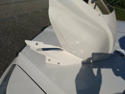

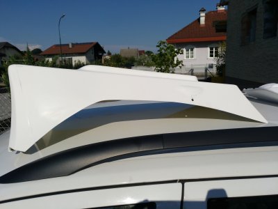

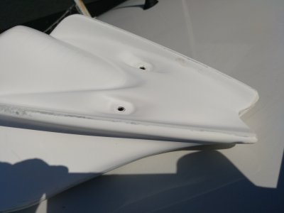

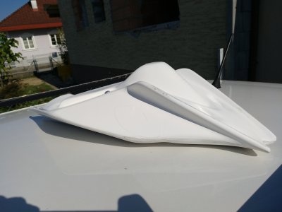

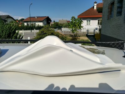

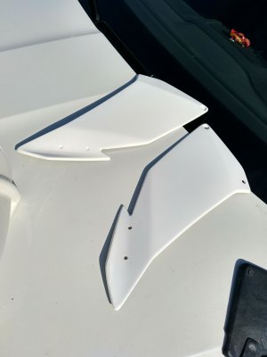

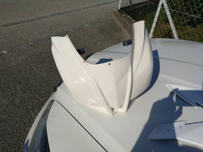

Also ich hab bei Massimo (Cruciata) bestellt, die Teile passen auch ziemlich gut (2 Löcher musste ich anpassen), lag aber wsl an der verbogenen Verkleidunshalterung links, die ich nicht ganz sauber wieder hingebogen habe. Dann gab es Probleme, dass er mir 2 linke Seitenverkleidungen geschenkt hat. Gestern kam die endlich die rechte (auf Kulanz was sehr nett war).
Die Lieferzeit na ja - am Telefon hat er gesagt 10-14 Tage - gedauert hat es fast 4 Wochen, Italiener halt. Die Qualität der Verkleidung ist naja - hab schon schönere
GFK Teile gesehen - vorallem am Heck bei den Rundungen und Kanten (RSV4-Optik) hat nicht alles super ausgesehen, die Front dafür ist top, und der Bug bzw. die Seitenteile
sind auch sehr sauber verarbeitet.
Bilder mach ich, bin gerade dabei die Teile zu schleifen und zu lackieren - ich mache alles selber, wird eher ein low-Budget umbau (also nur das nötigste, funktionell und kein Schnick-Schnack)

Auf den Teilen war schon 1 Schleifvorgang drauf vor dem lackieren - ein paar Stellen sind trotzdem nicht so besonders die muss ich noch kitten und dann noch mal drüber schleifen
