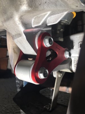

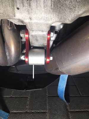

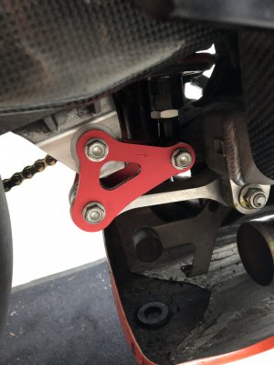

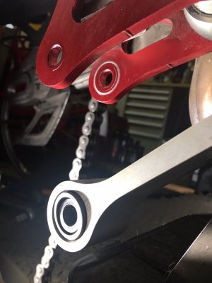

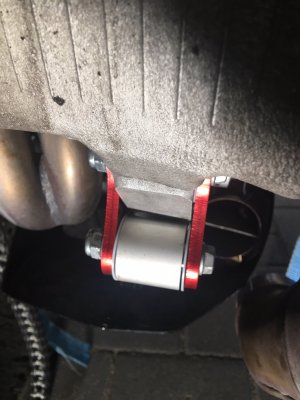

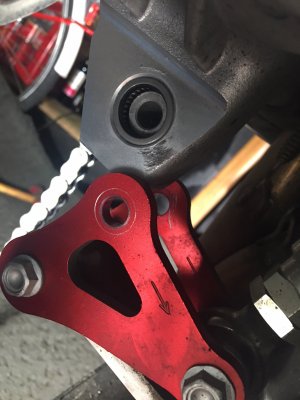

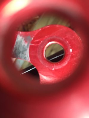

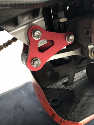

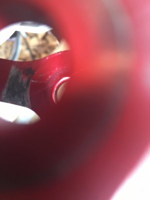

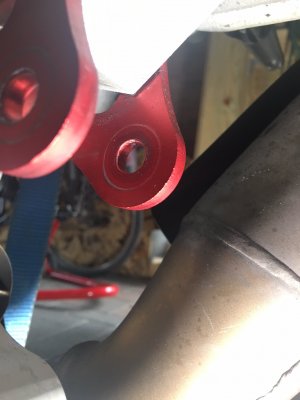

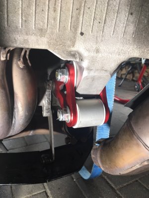

Heute auch mal Zeit gehabt die Teflonscheiben einzubauen. Hier ein paar Bilder Vorher, Verschleiß und Nachher.
RSV4 RF 2017, 5300km:
