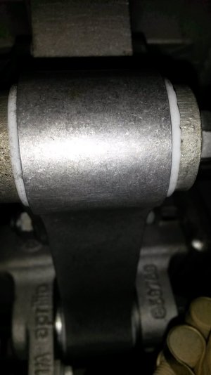

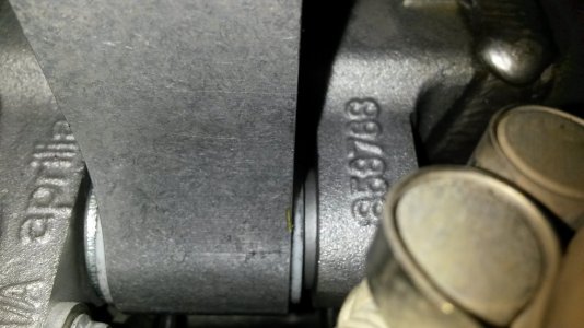

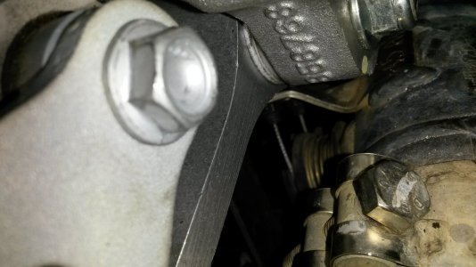

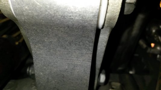

und so sehen die Teflonscheiben in eingebautem Zustand aus .....

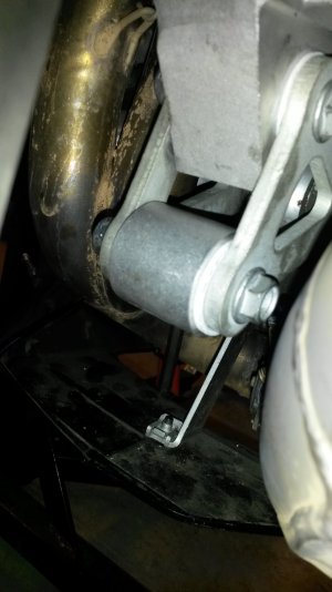

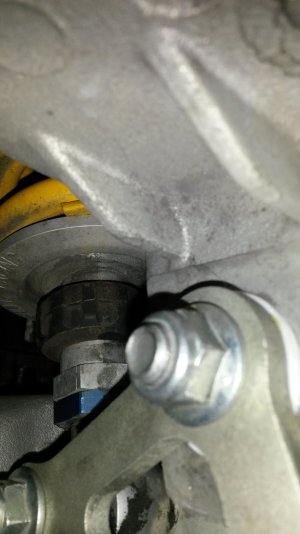

Hi dslr, deine Lösung sieht ja nicht schlecht aus.
Aber den Hauptfehler hast so nicht behoben. Der liegt nähmlich dort wo der Knochen am Rahmen fest ist.
Da ist rechts so eine Distanzbückse (7) drin. Von der linken Seite kommt die Zylinderschraube (6). Deren Kopf ist ja im Rahmen links frei beweglich. Beim Anziehen stützt sich diese Schraube auf dem Bolzen des Nadellagers ab. Der "Knochen" hat also nach links gar keine Führung. Ergibt dort ein Spiel von 8-9mm.
Es geht ja auch darum das scheuern zu vermeiden. Wenn du das Spiel auf 0 setzt arbeitet die Federung nicht mehr so, wie sie soll.
Nix 0-Spiel 0. Hab alle Verschraubungen einzeln unter 50Nm Anzug ausprobiert. Läuft alles wie Sahne. Werde es morgen mal testen
Aber vorne im Rahmen ist schon viel Spiel. Hab gerade noch einmal gemessen. Die Weite von der Aufnahme ist 42mm und der Knochen hat 34mm. Also 8mm axiales Spiel

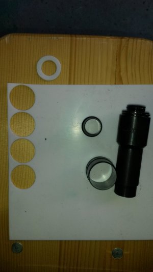

Meinst du ich drehe nur die 4 Scheiben und kann die andern nicht herstellen wenn es Sinn machen würde?
Nur ein Bsp. Mit den oberen Teflonscheinen.
Habe die Scheiben oben anfangs 1.10 mm stark gemacht bin jetzt im bereich von 0.75mm . Genau wegen der Wärme und anspreche Verhalten, das nichts klemmt wenn es heiß ist.

Worauf ich noch keine Antwort finde ist wie du 0,75mm dicke Scheiben drehst

Ich glaube du hast nicht verstanden was ich gefragt habe:
Wie drehst du 0,75mm dicke Teflonscheiben
Mit was dreht Mann... Soll ich dir das ehrlich erklären?
Jetzt hör auf .... alle Scheiben von mir sind gedreht.... wie macht Mann das gute Frage!:ROFLMAO:

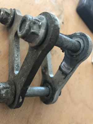

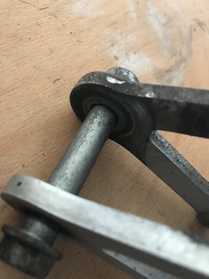

Es spielt ja auch nicht nur die Temperatur eine Rolle , sondern auch Hebel- und ggf Torsionskräfte (in einigen Fahrsituationen verdrehen sich Rahmen / Schwinge/ Umlenkung usw gegeneinander ) Das alles vorab zu berechnen ist schon recht sportlich, was du im Ruhezustand misst ist nur die Spitze des Eisbergs.
Hier mal Bilder meiner Dreiecke, ca.35.000KM, im Betrieb.
Das sieht nicht schön aus, auch nicht die Gegenseite:-( 2EAB19BA-078B-406F-90AC-1AEA8BBCC6A6.jpeg78FECD0F-BBA0-4C82-9725-EEBA5E0CF1C3.jpeg
Moin Picke,
so nach 2 Jahren und etwas Fahrerei ist das aussen nicht mehr schön anzusehen. Nadellager waren tip top i.O.

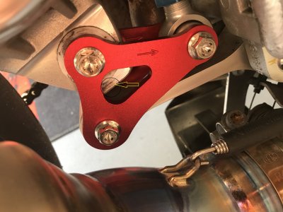

Das sind nun die Platten der 17/18er, inkl. anderer Geometrie. Wie oben geschrieben, ist ein anderes Mopped.
Gibt es in Al, rot eloxiert, oder in günstig -> Stahl, wie die Alten.
