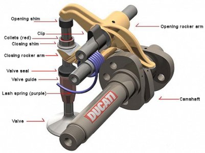

Ja, die schließt aber nicht das Ventil, das wird über die Nockenwelle zwangsweise geschlossen.
Genau das macht ja den Motor so besonders und so Drehzahlfest.
