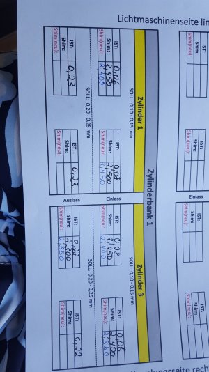

Wollte noch noch mal kurz zu Wort melden. Der Kulanzantrag bei Aprilia läuft noch immer, also was Reaktion angeht hat sco hoch nix geändert, aber ich habe zwischen zeitlich Plan B gezogen und einem Kollegen hier im Forum 2 Einlasswellen abgekauft die fast neu sind. Eingebaut und Spiel gemessen. Sind einige zum einstellen aber das war klar bei ner anderen Welle.
Hier mal die Werte der hinteren Bank
Dafür dass es eine "neue" Welle ist kommt das Spiel gut raus. Spricht eigentlich für gute Fertigungstoleranzen.
Vielleicht noch was zum Thema Spiel. Also auf der Rennstrecke fahren die Jungs mit denen ich geredet habe eher 0,18 im Einlass und 0.25 bis 0.28 am Auslass. Das Ventil wird dadurch nicht über die Rampe homogen geöffnet sondern schlagartig was auch zu besserer Leistung führt allerdings schlägt es halt auch quasi zu was auf Dauer nicht so gut ist. Durch werden aber was Hitze und Belastung der Ventilfedern betrifft etwas vorgebeugt. Auf der Strasse würde ich es jetzt so nicht fahren.
Die Standartshims sind ja in 0,05 Schritten gestafelt was mich bei meinem Motor natürlich auch wieder mit 0,11 an einigen Ventilen Richtung Untergenze führt aber sonst bin ich bei 0,16 Das ist too much dann
Ja finde ich auch und man muss auch noch Messfehler berücksichtigen. Mit der Fühlelehre ist das immer so ne Sache. Da sind gleich mal 2/100 je nach Gefühl verdattelt
Ich würd die Auslassspiele alle lassen und nur die einlass größer einstellen....bei 0,08mm hätt ich noch keine bedenken einlassseitig, aber 0,06mm wär mir a bissl arg eng also einstellen.
Auslasseitig sähe ich keinen bedarf da was zu machen.
Die shims sind im 0,025 schritten gestafelt !!!!!
