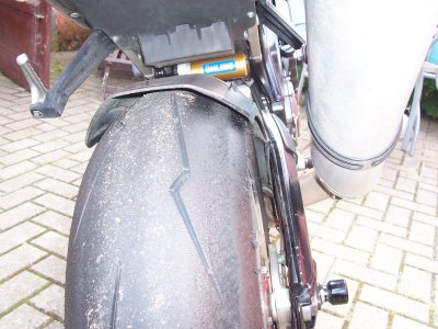

Leider zu alt, da auch der CompK überarbeitet wurde und zwar im letzten Jahr, was wohl besonders den Vorderreifen betrifft. So sind halt die Geschmäcker verschieden, ich fand die Supercorsa SP V2 auf der Rennstrecke nicht so berauschend, da bei mir beide Reifen (v/h) nach einem Tag an den Flanken fertig waren. Wie schon geschrieben der neue CompK Slick hält bei mir bestimmt vier Trainingstage.
Gut, wenn es sehr warm ist, fahre ich auch den V02 soft.:)
Und ja, der Reifen auf dem Bild hatte den richtigen Luftdruck, half aber alles nichts, die 125 Ps waren wohl zu viel für den so gelobten Pirelli. Reifenwärmer waren natürlich vorher auch drauf.
Reifen und Rennstrecke ist eh immer so ein Thema.:whistle: Ich finde es aber wie Perlen vor die Säue werfen, wenn man gleich zu den teuren Slicks greift, obwohl die Einsteigerware (Hobbyslicks) auch noch funktionieren würde und in den meisten Fällen sogar besser. Man muss immer bedenken, wenn die Rundenzeiten nicht auf dem höchsten Niveau sind, nutzen einem die besten Reifen auch nichts, es muss schon passen.;)

Der Pirelli Superbike Slick ist ein reinrassiger Slick, bei dem auch das Fahrwerk passen sollte und man sieht es natürlich auch an dem Preis. Von der Haltbarkeit wollen wir mal nicht reden, die ist nämlich nicht so toll. Auch muss man explizit darauf achten, dass die Mischung zur jeweiligen Rennstrecke und den Temperaturen passt. Der Metzeler CompK Slick ist ein Reifen für Hobby Racer und benötigt keine extra Fahrwerksabstimmung und hat auch ein deutlich größeres Temperaturfenster. Die Haltbarkeit ist auch deutlich höher. Es macht aber aus meiner Sicht wenig Sinn sich einen reinrassigen Racer Slick aufzuziehen, wenn das Tempo nicht stimmt, da sie dann schnell ihr Temperaturfenster verlassen und was dann passiert, kann sich ja jeder denken. Bei der Rennreifenwahl sollte man ehrlich zu sich sein und nicht überzocken, da man ansonsten keine Vorteile hat, sondern nur Nachteile.

Ich muss aber nochmal ergänzen, der CompK Slick ist auf jeden Fall deutlich besser für die Rennstrecke geeignet, als der Pirelli Supercorsa SP V2. Der SC SP V2 ist ein Hypersportreifen und kein Rennreifen, dafür hat Pirelli die Superbike Slicks im Programm, oder den Supercorsa in verschiedenen Mischungen und die haben wenig mit dem Straßenreifen SP V2 zu tun. Sorry, an alle Supercorsa SP V2 Fans. Der Reifen ist natürlich nicht schlecht für alle die, die nur gelegentlich auf die Rennstrecke gehen und nicht extra umziehen möchten, oder können.
