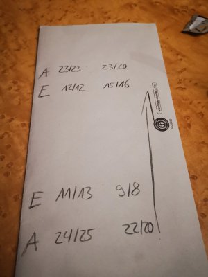

Ventilspiel bei ner 2013er tuono mit 10300 km
Schaut ned schlecht aus, die 20t hätte sie sicherlich geschafft. Das der hintere Zylinder weniger hat als die anderen fast normal. Justieren und die nächsten zigg Kilometer Spaß haben

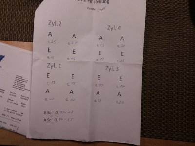

Hab heut das Möp von der Inspektion geholt.
- 16er RSV4 RF
- KM: 8152
- Stress km: 3057
2 x ventilspiel ausserhalb der Toleranz!

Danke für die Werte.
Meine steht jetzt mit 12000 Km in der Werkstatt. Bin gespannt.
Deine Werte haben mich persönlich bestätigt, die Ventile bereits nach 10 Tsd. kontrollieren zu lassen. 👍
