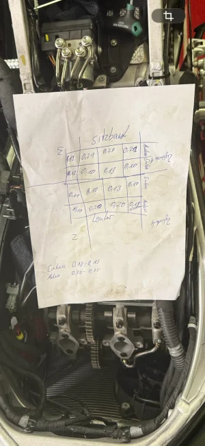

Wenn wir gerade davon sprechen, ich habe meine Zylinder 1 und 3 fertig eingestellt was das Ventilspiel betrifft und alle Federn gewechselt.
Nun ist soweit alles wieder eingebaut und befestigt.
Die nächsten Tage gehe ich vorne zu werke an Zylinder 2 und 4
Auf dem Bild ist noch einmal gut zu sehen wie die Einlassnocken verfärbt sind und die Auslass hingegen noch sehr gut aussehen.
Vergleich oben links ( Einlass )
unten rechts ( Auslass )

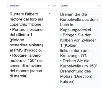

Das Thema Zünd OT 1.Zyl hat mich auch einige Zeit beschäftigt. Da ich es mir auch nicht anhand des englischen service manual erklären konnte, habe ich mir mal das Muttersprachler manual auf italienisch angeschaut und die fragliche Passage von google übersetzen lassen.
Dann heißt es hier: Bringen Sie den Kolben des 1. Zyl in den Kreuzungs-OT. Das wäre dann nicht der Zünd OT sondern der OT mit Ventilüberschneidung. Also Nocken nach unten.
Wäre das richtig, dann würden die 150° und 450° passen.
Was meint ihr dazu?

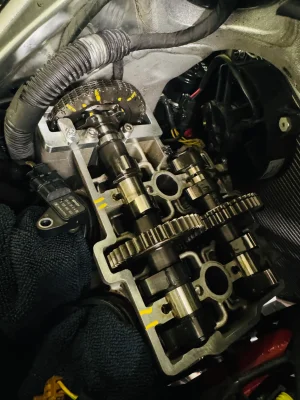

auch ich habe mein Ventilspiel nun endlich eingestellt und sie läuft wieder. Hatte vorher das Problem, dass sie öfter mal aus ging, wenn ich sie, durch Kupplung ziehen aus höheren Drehzahlen, ins Standgas hab fallen lassen.
Vielen Dank an @BLR und @ej#25 . Die Informationen die ihr hier und/oder in YT veröffentlicht habt, gaben letztendlich den Ausschlag dafür, dass ichs doch selbst versucht habe. Und vielleicht dass meine Werkstatt erst nen Termin 3 Monate in der Zukunft gehabt hätte.
Ich hoffe ich kann noch einen kleinen Beitrag dazu leisten, dass sich der ein oder andere evtl. ein wenig Arbeit und Geld sparen kann.
1 = Passstift 5mm: den habe ich etwas erhitzt (glühend) und ihn dann einfach 90° gebogen. @Vince hat das in #26 beschrieben. Funktioniert wirklich super.
2 = Passstift 5mm: der gleiche Passstift nur nicht gebogen für die hintere Bank. Mit dem habe ich gestartet zu testen, ob er passt. Musste bei beiden bissl was abschleifen, da ich die Passung nicht wusste und die Stifte, die ich rumliegen hatte, scheinbar die falschen waren.
3 = Passstift 6mm: ebenfalls etwas geschliffen zum Arretieren des gefederten Zahnkranz der Auslass-Nockenwellen. Kein muss, aber erleichtert das Wiedereinbauen finde ich. Vermutlich wäre hier ein 5,8er kurzer Bohrer o.ä. sogar die bessere Wahl, da der 6er Stift sich schon etwas bitten lies, bis er rein wollte. Wurde hier aber auch schon erwähnt glaube ich.
4 = das bekannte Werkzeug von Aprilia zur Fixierung der Nockenwellenräder. Auch ich musste meins nachbearbeiten, da der Durchmesser von dem kleinen Teil, der in die Nockenwelle rutschen soll, zu groß war. Ich glaub das waren gute 2/10mm zu viel. Außerdem hatte ich Rückstände vom Lasern dran, welche Vermutlich den Kopf beschädigt hätten oder zumindest verkratzt. Also die Unterseite auch noch glattgeschliffen. Dafür passten die Bohrungen für die Schrauben dann. Hier gabs ja auch schon Probleme bei anderen.
5 = das vermutlich interessanteste an meinem Beitrag: Das ist mein Arretierbolzen für die Kurbelwelle. Es handelt sich um eine 120er M6 Schraube mit langem Schaft. @Lemmy_VFR hat eine ähnliche in #112 erwähnt. Diese hätte allerdings bei mir definitiv nicht gepasst. Hab auch das Kokusan Schwungrad. In einem englischen Forum habe ich gelesen, dass das Loch zur Arretierung ab ~Bj2014 etwas versetzt wurde? Danach passt Lemmys Schraube nehme ich an. Bei mir leider nicht. Ich wollte eigentlich noch ne "schöne" Schraube drehen fürs Foto, jedoch hat diese so gut funktioniert, dass sie es jetzt doch in den Beitrag geschafft hat.
Wie habe ich die Schraube gemacht: Ausgemessen wie weit das Schwungrad vom Arretierloch entfernt ist = maximale Gewindelänge = 19,5mm bei mir. Mutter bis zum ermittelten Wert und mit 2. gekontert. Schraube mit dem Gewinde sachte in den Akkuschrauber eingespannt. Kopf der Schraube auf den leicht geöffneten Schraubstock aufliegen lassen. Fächerscheibe auf die Flex. Beides drehen lassen und die Schraube abschleifen. Immer mal wieder testen obs schon reinpasst. Ich hab sie auf 4,2mm schleifen müssen. Zum Schluss hat die Schraube noch eine kleine Fase an der Spitze bekommen.
Ja mir ist bewusst, dass das definitiv weder die eleganteste, noch eine sichere Methode, die Schraube dünner zu kriegen, aber da hier die wenigsten eine Drehbank zur Verfügung haben werden, wollte ich wenigstens nicht verschweigen wie ich es gemacht habe. Immerhin musste ich dadurch das Schwungrad nicht demontieren und somit weniger teures Werkzeug kaufen.
Einen kleinen gedanklichen Stolperstein hatte ich, den ich nur durch intensives studieren von Johanns Video zum Steuerzeiten einstellen lösen konnte:
Ich hatte beide Nockenwellen aus- und wieder eingebaut. Nacheinander und währenddessen jeweils den Arretierdorn der KW nicht entfernt. Ich war mir sicher, dass alles so drin ist wie es vorher war. Wenn ich jetzt aber meinen OT gesucht hab, laut Werkstatthandbuch 1. Kolben oben und dessen Ventile beide geschlossen, dann die 150° weitergedreht hab für die vordere Bank, so war die Nockenwelle um 180 falsch rum. 300° weiter wars das Selbe bei der hinteren NW. Das hat mich sehr verunsichert. An dieser Stelle sei gesagt, dass ich weder gelernter Mechaniker bin noch Erfahrung mit einem V4 Motor habe. Daraufhin habe ich Johanns Video mehrere Male angeschaut und gehofft irgendwo zu erkennen was ich falsch mache. Jedoch konnte ich nichts finden bzw. war in den Videos nicht zu sehen wo mein Fehler liegen könnte.
Meine Lösung: Ich hab den Zustand hergestellt, den Johann in seinem Video hat = beide Nockenwellenräder lose geschraubt und die Nockenwellen so, dass sie ungefähr auf Absteckposition sind. Dann auf OT (für mich reichte die Markierung auf der Zahnscheibe der KW, da ich eh "nur" abstecken wollte); 150° weiter, vorne abgesteckt und eine Schraube am Rad festgemacht; 300° weiter, hinten abgesteckt und eine Schraube fest. Dann jeweils die 2. Schraube rein. Jetzt hab ich meine Positionen der Nockenwellen mit denen aus Johanns Video verglichen um sicher zu sein, dass das so passt. Alles identisch. Meinem Gewissen gings an der Stelle deutlich besser als vorher. Das Ergebnis, wenn ich jetzt alles nochmal kontrolliere, ist jedoch das Selbe wie vorher. OT + 150° = NW 180° falsch rum.
Was meint ihr dazu?
Korrekt. Es ist wichtig Zylinder 1 auf OT in Überschneidung zu stellen und von da aus 150° bzw. 450° weiter drehen, sonst passen die Absteckpositionen nicht.
weist du woher die verfärbung kommt? ist mir bei meiner auch aufgefallen, beim ventilspiel kontrollieren. Ventilspiel war an den stellen aber auch unauffälig. muss man sich da gedanken drüber machen?
