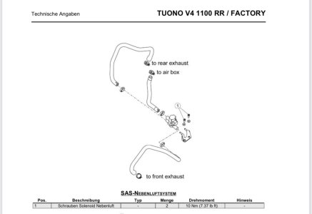

kurze Frage, da ich auch aktuell an der Ventilspielkontrolle bei meiner 2011er bin: Die Schläuche, die über die Ventildeckel gehen, sind ja für das SLS - können also so abgezogen werden, da Luft und keine Flüssigkeiten - ich bin mir zu 99,9% sicher, aber nachfragen schadet ja nicht.
Der vordere Deckel ging zwar mit angeschlossenem Schlauch sauber runter, aber rauf würde das verdammt eng werden da Ventildeckldichtung und Kerzenloch-Dichtungen (die Routen) sauber zu positionieren.

Die Leitungen sind vom SLS. Anbei Bild aus dem Werkstatthandbuch.
