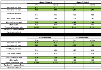

Wie schnell sich das Ventilspiel ändert, kann man leider erst in Zukunft feststellen, da ich die Werte vorher natürlich nicht wusste.
Die neuen Shimstärken gemäß Tabelle sind heute angekommen, damit wäre dann jedes Ventilspiel an der Obergrenze, sodass ich hoffentlich möglichst lange Ruhe habe.

Ich habe die neuen Shims gestern Abend verbaut.
Bis auf zwei Ventile ist alles innerhalb der Toleranz an der Obergrenze. Ein Einlassventil hat jetzt 0,16mm und ein Auslassventil 0,26mm.
Ich wollte mir heute jeweils einen 0,02mm dickeren Shim bestellen um innerhalb der Toleranz zu bleiben.
