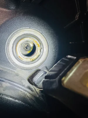

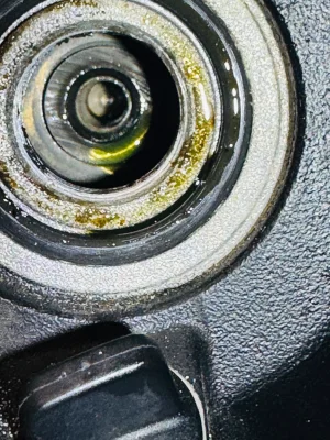

Jezzt noch was anderes was mir gestern aufgefallen ist. Bei den E 5 Modellen ist hinter der Verschlussschraube kupplungsseite zum motor drehen kein imbus, sondern eher eine Art Hülse mit Gewinde. Was ich mir jezzt vorstellen kann das dies ein linksgewinde is und man dann so den Motor dreht. Weis sonst einer wie das bei der E5 funktioniert? Grüße

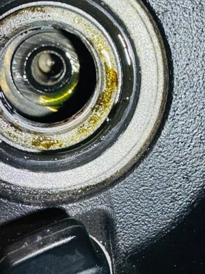

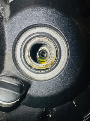

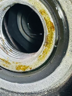

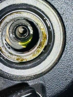

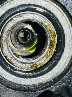

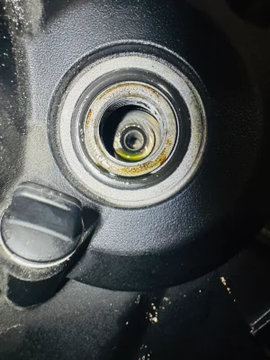

Jap Leider habs heute net in die Halle geschafft mach aber noch ein Bild davon. Is wirklich anstelle des Imbus sechskant, eine runde Hülse mit innen Gewinde. Ich vermute stark das hier was eingedreht werden muss und dann hiermit gedreht wird

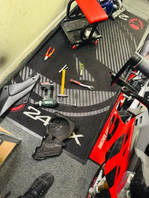

Also war jezzt doch schnell nochma in der halle. Ausen ist ein 6 Kant drauf. Würde ja dann bedeuten um den Motor zu drehen muss immer der Deckel ab ? Ich füge mal Bilder an. Mittig eben anstelle wie früher der imbus, eine Hülse mit innengewinde und ausen dann der große sechskant

Kurze Info, hat wunderbar geklappt am sechskant. Rein zur Kontrolle einfach übers Hinterrad ist jezzt auch nicht so wild. Grüße und danke für die Hilfe
