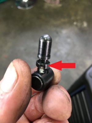

Der Stift schaut aus als wäre er seit der Montage im Werk nimmer gedreht worden (Sicherungslack).
Woran macht der Fachmann fest, dass Sattel und Scheiben kaputt sind? Sind deine Scheiben verzogen oder angelaufen? Beläge hast du doch schon getauscht?
Warum sind die Sättel kaputt? Bild vom Gewinde der Hebel Verstellung hast du ja keins angehangen.
Würde erstmal den Druckstift richtig einstellen und dann mal fahren und testen. Ggf mal die Sicherungsbleche im Sattel weg lassen.

Schau mal den Sicherungslack an der kleinen Sicherungs-Inbus an.
An dem Stössel wurde gedreht.
Zumal wenn auch das Gewinde von der Stellschraube auch defekt ist. Und das geht nur kaputt wenn man dreht ohne die kleine Inbus zu lösen.
Der Versteller hat keinen Einfluss auf den Druckstift oder? Ist nur zur Weitenverstellung des Hebels?
Also selbst wenn er sich da die Hebelweite eingestellt hat, hat dies keine Auswirkung auf den Sicherungslack des Druckstiftgewindes und die Fehlfunktion der Bremse?
Genau...
mit diesem Druckstift kannst du rein theoretisch das lüftspiel einstellen 🤔
Und muss wahrscheinlich bei ausgebautem Hebel passieren da man sonst garnicht hin kommt oder? 🤔
Genau...
Ihr meint, dass man mit der Mutter (siehe Bild, roter Pfeil) das Lüftspiel verstellt. Hab ichs richtig verstanden?
Woher kommt denn der Stöpsel (Bild)? Ist dieser in der Bremspumpe verbaut und was heißt das nun für mich?
Hat der Händler sozusagen das Lüftspiel falsch eingestellt? Wie kann das Gewinde darunter (man sieht ja, dass es verschramt ist) kaputt gehen?

das was du mit Mutter meinst ist sozusagen nur der „Ansatzpunkt“ für das passende Werkzeug.. damit verstellst du den kompletten „pimmel“ der eins mit dem Gewinde ist..
Genau damit kann man das lüftspiel einstellen.
dieses Teil ist an deinem Bremshebel und drückt mit der Rundung In den Bremszylinder. Also kann man schon von einem Bauteil der Bremspumpe reden.
Eigentlich sollte das ab Werk perfekt eingestellt sein und niemand sollte daran rumwerkeln. Aber falls dein Händler daran rumgedreht hat (weshalb auch immer) hat kann man davon ausgehen das etwas falsch gelaufen ist.
das helle am Gewinde ist der Sicherungslack oder Markierungsfarbe die ab Werk verwendet wird wenn etwas festgezogen oder eingestellt wurde.
Dann ist das Gewinde garnicht defekt, sondern das weisse ist der Lack? Dann wäre es doch eig. gut eingestellt, weil Lack der Mutter und Lack Gewinde passen? Woher wisst ihr nun dass da jmd. was verdreht hat?

Händler: „Lüftspiel sei um 180* zu viel gedreht gewesen zu sein, Sicherungslack war jedoch genau so drauf. Eigenverschulden deshalb ausgeschlossen“

Hat die Schubstange an der Bremspumpe genügend Spiel? Kann sonst passieren das die Rücklaufbohrung dicht ist und das System die ganze Zeit unter Druck steht. Das hatte ich selbst schon bei 2 neuen Pumpen.
