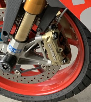

Er meint vermutlich das Federblech, welches die Beläge in die Führung der Zangen drückt. Ohne dieses Blech ist der Druck der Feder nicht da und die Kolben laufen vermutlich leichter.
Bei mir wird aber ein Defekt sein, vermutlich die Dichtung überhitzt. Ich wechsle Kolben und Dichtung aus. Falls jemand interessiert, was heraus kommt, kann ich mich nochmal melden.

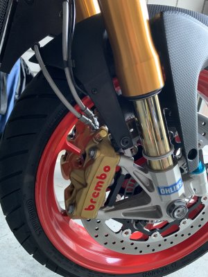

Ich denke er meint die M4.32 Bremssättel, welche serienmässig bei der Tuono MY15-16 dran sind, da gibts eine Halteschraube und ein Blech für die Bremsbeläge. Zu sehen im ersten Bild.
Ich habe jedoch die M4 Sättel an meiner Tuono angebaut, welche unter anderem an der RSV4 ohne ABS verbaut wurden. Das sind die Vorgänger der M50 Zangen. Zu sehen im zweiten Bild. Hatte Probleme mit den M4.32 auf der Rennstrecke.

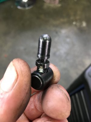

"im Bremshebel oben war kein spiel mehr dirn und Hebel war komplett rausgestellt, Gewinde der Einstellschraube ist auch kaputt. Bremsscheiben , Sattel und Beläge sind dadurch hinüber und ausgeglüht."
Die RSV4 hat erst 3000km. Ich verstehe seine Aussage nicht ganz, vielleicht kann jemand helfen. Wie kann durch den Bremshebel bzw. auch wenn die Bremsglötze dauerhaft angelegen hätten nach 3000km die Bremsscheibe und die Sättel defekt sein? Ich verstehe den Zusammenhang zwischen Hebel/ Scheibe Sättel nicht.
Anbei die Bilder vom Defekt (Händler)
Naja auf den Bilder meine ich zu erkennen das der „Druckstift“ herausgedreht ist. Sieht zumindest so aus. Deshalb hattest du auch durchgehend Druck auf der Bremse der sich nicht abbaute.
Dadurch steht natürlich das ganze System unter Druck weil du ja dadurch dauerhaft mit gezogener Bremse Gefahren bist obwohl du den Hebel nicht gezogen hast.
Dadurch entsteht natürlich extreme Hitze..
Scheiben Und Beläge kaputt Ist klar.
An den Sätteln sind Evtl nur die Dichtringe kaputt aber vielleicht auch die Kolben wobei ich mir das fast nicht vorstellen kann..

Der Stift schaut aus als wäre er seit der Montage im Werk nimmer gedreht worden (Sicherungslack).
Woran macht der Fachmann fest, dass Sattel und Scheiben kaputt sind? Sind deine Scheiben verzogen oder angelaufen? Beläge hast du doch schon getauscht?
Warum sind die Sättel kaputt? Bild vom Gewinde der Hebel Verstellung hast du ja keins angehangen.
Würde erstmal den Druckstift richtig einstellen und dann mal fahren und testen. Ggf mal die Sicherungsbleche im Sattel weg lassen.
1. Dann mal fahren und gucken ob es sauber bremst.
2. Und mal 5km ohne Vorderrad Bremse fahren und dann die Scheibe anfassen. Wenn sie nicht heiß ist, schleift beim fahren auch nix.
Dann würde ich auch nix tauschen.
