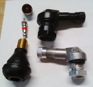

Für die 11,3mm Felgenbohrung wäre das dass Ventil TR412S, diese Ventile sind kürzer, haben einen hochtemp. Ventileinsatz mit meist verstärkter oder doppelter Feder und eine Metallkappe mit "richtiger" Dichtung
Für die 8,3mm Felgenbohrung werden an sich NUR Metallventile eingesetzt mit Dichtung innen oder aussen.
Winkelventile gibts inzwischen ja auch in ein paar Versionen, warum der Reifenhandel hier so rum zickt ... kein Ahnung, diese Ventile werden seit über 10 Jahren bei vielen Italienern, Triumph und nahezu allen Zubehörfelgen eingesetzt.
Wenn ich Winkelventile einbauen lasse ich die grundsätzlich nach rechts schauen, hat den einfachen Grund das man besser ran kommt wenn das Motorrad auf dem Seitenständer steht.
Die Befestigungsmutter setzte ich immer mit Schraubensicherung ein, bei den 11,3mm Winkelventilen macht es oft Sinn die Dichtung als erstes in die Felgenbohrung zu setzen, dann erst das Ventil. So stellt man sicher das der Bund der Dichtung 100%'ig in der Felgenbohrung sitzt.
Die 8,3mm Ventile haben meist nur einen O-Ring und sind so etwas einfach zu montieren.
Grundsätzlich IMMER drauf achten das eine Ventilkappe mit Dichtung (die auch dichtet) montiert wird!!! Viele Schrauben irgendwelche Alukäppchen drauf mit 1cm tiefen Gewinde wo die Dichtung niemals an die Dichtfläche kommt = Sinnfrei!
Damit auch jeder weiß um was es geht hier noch ein Bild:
- links das TR412S Ventil in seinen Einzelteilen: Gummiventil, Ventileinsatz mit hochtemp. Dichtung und Metallkappe samt Dichtung
- oben rechts (schwarz) das 11,3mm Alu Winkelventil mit der Gummidichtung mit Bund
- unten rechts (alufarben) das 8,3mm Alu Winkelventil mit O-Ring Dichtung
... übrigens die Befestigungsmuttern der Winkelventile gehören "genau so" montiert wie abgebildet!
... die Winkelventile mit der Prägung (sieht man beim 8,3'er schön) sind die guten, die "glatt gelutschten" sind die China'kracher!
... die Winkelventile mit der Prägung (sieht man beim 8,3'er schön) sind die guten...
