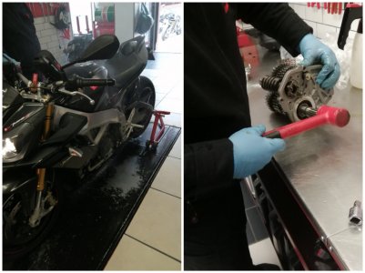

Eine ganz schöne Sträflingsarbeit.... Bei so wenig Platz im V ist das ganz schön fummelig, aber es wird.
Drosselklappen sind auch schon drauf, müssen nur noch festgezogen werden. Dank den Schellen von @Vince ein Kinderspiel :D
Jetz muss ich allerdings noch in die Nachtschicht... Morgen geht's weiter(y)
