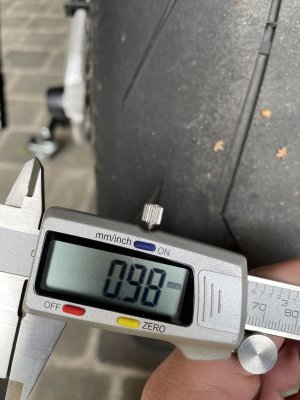

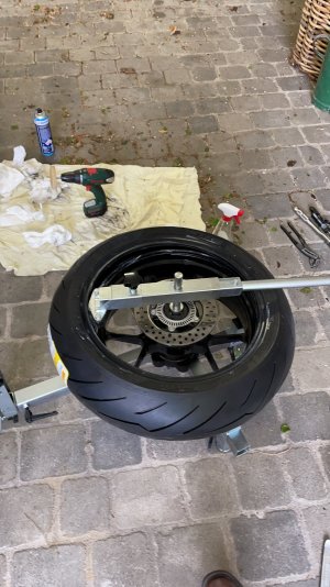

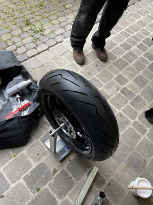

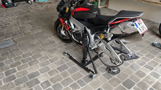

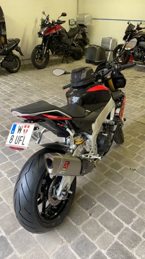

Heute das schlechte Wetter genutzt und neuen Pneu hinten drauf. War höchste Eisenbahn, dass ich den vorherigen auf unter 1mm hatte war mir entfallen.
