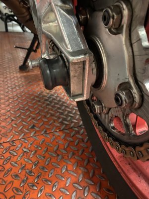

Schau dir mal die Achse vom Blinden an...das ist auf der einen Seite ein Pilz drauf.
Dann kannst noch Gilles oder was ich was für Kettenspanner dranmachen,
Da wird dann der Radwechsel zum Kinderspiel
Kettenspanner hab ich schon lightech, war trotzdem nervig 🙄

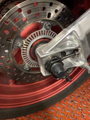

Hab`s mir auf den Bildern eben mal angeschaut.
Die Lightech kannst ja von links nach rechts tauschen.
In die Achse machst dir eine Spitze rein.
Die Achsmutter nach rechts.
dann aus POM noch 19 mm Rundmaterial das dir den Bremssattel hält.
Das bräuchte ich noch mal für Dummies😂
Kettenspanner und Achse tauschen hab ich noch verstanden
die POM Buchsen kekommst Du vom @Hinz
Der Rest ist doch eigentlich selbst erklärend :-)
Noch ein Tip - passendes Brett oderähnlich unter das HiRad hilft auch.
Habe nur Bilder von der V2, die V4 ist ja beim Sohn, ist aber fast identisch.
PS: Sorry dreckig von der 400 km Runde gestern morgen

Wobei die V2 ein wenig stressiger ist als die V4, da links an der Schwinge noch eine Nut ist, an der mir die Distanz immer raus fällt.
Deshalb gehe ich immer so vor, dass ich den Bremssattel und den Sensor (bei der V2 für den Speed) demontiere.
Beim reinstecken hebe ich erst das Rad rein, stütze es ein wenig mit dem Fuß, senke dann den Bremsanker, schiebe die Achse von Rechts, sichere damit den Bremsanker und dann durch das Rad. Der Rest ist dann einfach nur noch Montage. Aber gerade die Nut bei der V2 macht es kompliziert.
nee - das stressige ist nur die Zwangsführung für die Bremszangenaufnahme der V2, hat die V4 nicht.
Habe ja die Achse generell von links drin
