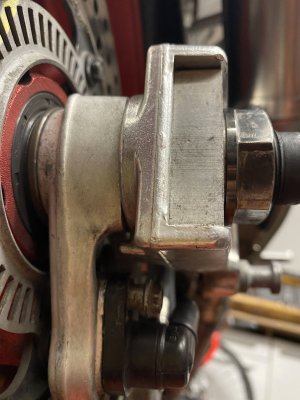

nee - das stressige ist nur die Zwangsführung für die Bremszangenaufnahme der V2, hat die V4 nicht.
Habe ja die Achse generell von links drin
Verstehe ich nicht. Bei der Art der Bremszangenaufnahme erkenne ich keinen Unterschied zwischen der V4 (Tuono) und der V2.
Aber ich hab ja auf rund 100tkm V2 und 65tkm V4 noch nicht soooo oft das Hinterrad zum Reifenwechsel ausgebaut.
wir haben nur 40k auf die V2 gefahren und ich seit 2010 knapp 140K auf die V4s.
Die Bremszangenaufnahme bei unserer V2 wird zwangsgeführt und muss beim Radeinbau über der Führung der Schwinge sein, nicht der Bolzen vorne. Siehe Bild.
Die V4 Bremszangenaufnahme kannst Du in der Höhe bewegen, da keine Zwangsführung an der Schwinge, nur der Bolzen, der die achsiale Richtung bestimmt.
Have fun :-)
Deshalb demontiere ich den Bremssattel und den Sensor. Dann lasse ich die Aufnahme im Stift, kippe die Aufnahme nach oben, führe das Rad ein und klappe dann die Aufnahme wieder nach unten um die Führung der Schwinge zu umgehen. Dieses Prinzip kann ich dann genauso bei der V4 anwenden, die diese Führung an der Schwinge nicht hat.
okidoki - Bremssattel und Sensor demontiere ich nie, das klappt auch so
