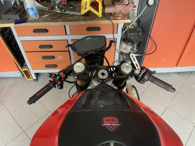

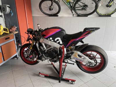

Heute bissel geschraubt und beklebt 🤗.
Bremspumpe und Renngeweih haben leider bissel Lieferzeit 🙄.
Dann hätte ich fast alles zusammen.
Im Herbst geht es dann zum Rolf und wir entscheiden ob wir den Rahmen doch tauschen oder nur die Schwinge, die Schwinge ist krumm die muss raus !
