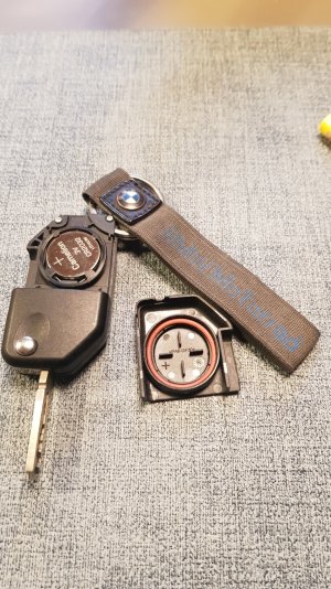

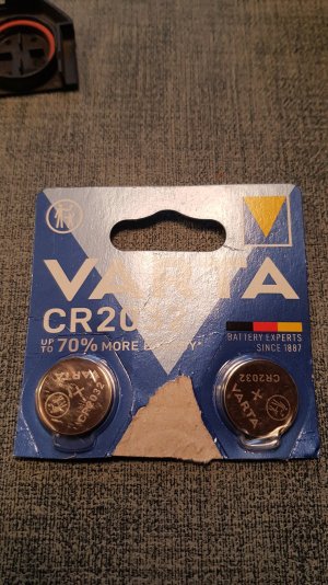

Die Batterie selber ist nicht mal so das Problem, da ich mittlerweile diese CR2032 und CR2016 in der Schublade hab. Ich krieg nur jedesmal einen Vogel, weil ich nicht mehr weiß, wie die Schlüssel aufgehen, ohne eine Plastiknase vom Gehäuse abzubrechen. Ich werd altWollte morgen früh mit dem Moped zur Arbeit. Springt nicht an, moderne Technik machts möglich...![]()

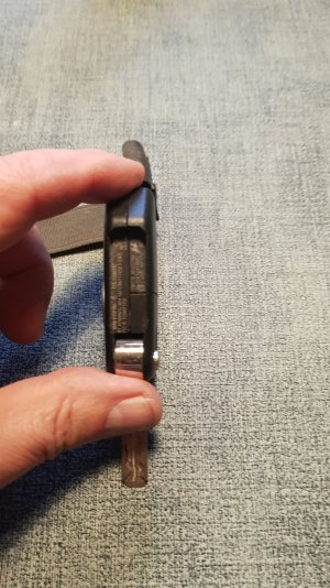

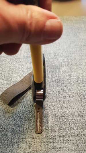

Da kann ich dir helfen! Geht echt super so! Feuerzeug rein in die Nut und dann drehen. Alter Trick von einem BMW- Meister...Die Batterie selber ist nicht mal so das Problem, da ich mittlerweile diese CR2032 und CR2016 in der Schublade hab. Ich krieg nur jedesmal einen Vogel, weil ich nicht mehr weiß, wie die Schlüssel aufgehen, ohne eine Plastiknase vom Gehäuse abzubrechen. Ich werd alt![]()

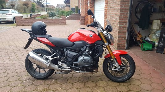

Fährst Du bei dem Wetter mit deinem richtigen Moped, mein Freund??Oder einfach, das richtige Motorradfahren
Ne, aber die Monster hat sowas auch netFährst Du bei dem Wetter mit deinem richtigen Moped, mein Freund??![]()
