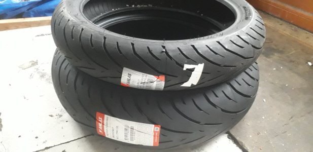

Ich habe heute mein Paket aus Neuss ausgepackt, was am Samstag gekommen ist
Wie , ist Weihnachten 2023 schon vorbei .Wir sind schon im Februar, auch Samstag schon (Kalender...)
