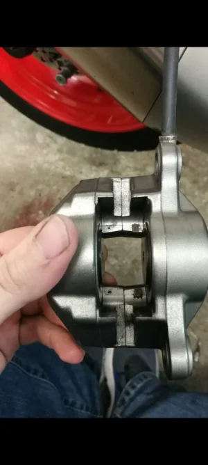

Wie schaut der Bolzen aus?Hintere BremsbelÀge an der V4 gewechselt. Wer hat sich bei Brembo eigentlich diese Halterung mit Feder und Haltestift ausgedacht, die man mit einem Splinttreiber rauskloppen muss? Und vor allem, bei der man das Hinterrad ausbauen muss, weil man da sonst nicht drankommt um eben jenen Splinttreiber anzusetzen und mit dem Hammer traktieren zu können. Bei der oben liegenden Bremse der 660 ist das deutlich angenehmer zu arbeiten (vulgo: wartungfreundlicher).
Hab ich so noch nie gemacht. Hab den Sattel immer abgeschraubt und dann auf meinen Enduro Hocker gelegt und da dann den Stift ausgetrieben.Und vor allem, bei der man das Hinterrad ausbauen muss, weil man da sonst nicht drankommt
Wait a minute....Hab ich so noch nie gemacht. Hab den Sattel immer abgeschraubt und dann auf meinen Enduro Hocker gelegt und da dann den Stift ausgetrieben.
Sowohl bei der V2, als auch bei der V4. Keine Ahnung mehr, wie oft. Aber in der Regel so 2 SĂ€tze hinten, einer vorne.

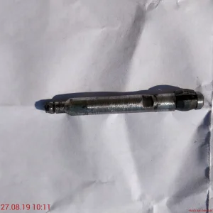

Muss ich mal nachschauen, hab ich nicht drauf geachtet.Wie schaut der Bolzen aus?
Die laufen gerne mal ein.
schaut dann so aus:
Kannst alles zusammen mit Feder als Ersatzteil kaufen.
Hab ich auch probiert, aber den irgendwo hinlegen, dafĂŒr reicht bei mir zumindest die LĂ€nge der Bremsleitung nicht. Das ist sehr spack.Hab ich so noch nie gemacht. Hab den Sattel immer abgeschraubt
