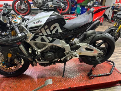

Mir hat das echt keine Ruhe gelassen und vorallem das hier keiner war der auf das Hinterrad ausbauen eingegangen ist ( bis auffe Frangge Flo)
Wenn Du den Stift nicht raus bekommst, nachdem der Sattel wech ist geht das doch auch im eingebauten Zustand.
Zumal du ja auch eine Bühne hast und dich dabei nicht legen musst.
Hier mal ein Bild, einfach einen langen Kreuzschlitzschraubendreher genommen oder eine 6er/8er Gewindestange und bündig mit dem Sattel
raus klopfen.
Dann auf die andere Seite und mit der Zange den Stift raus ziehen.
Dann kannste den Sattel runter machen Beläge tauschen und wieder montieren.
Wie gesagt mir hat das keine Ruhe gelassen und ich musste meinen Arnold mal kurz in Montageposition schieben.
So ne verkeimte Zange, hätte ich ja bei dir nicht erwartet 😔
