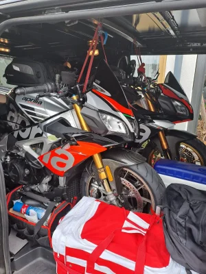

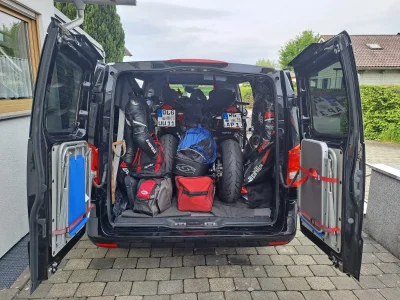

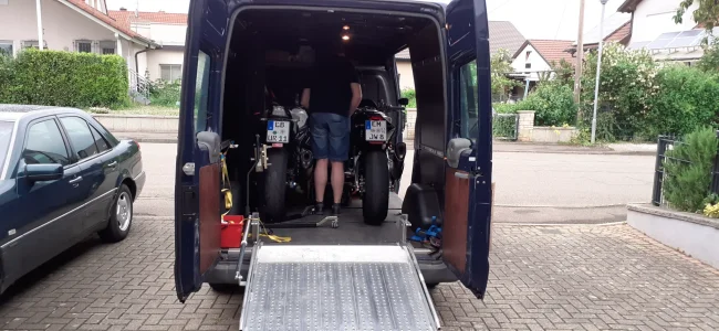

über die Schwingenachse abspannen ist einfach immer noch das genialste, man braucht nur 2 Spanngurte(richtig schnell) und belastet die Gabel/Federbein kaum

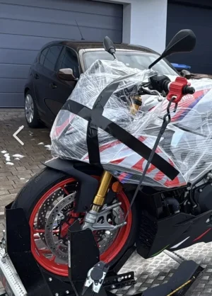

Vorne ein einen Schuh, hinten über die Schwingen- oder Hinterradachse und fertig ist der Zauber.
Wenn man will kann man vorne noch um die Felge sichern dass das Rad bei einem brutalen Schlagloch nicht rausspringt, aber ist so wie Gürtel und Hosenträger gleichzeitg.
aber schön bis Anschlag in die Federn gezogen 🙈
Gesund ist das für die Gabel definitiv nicht und bringt eher Nachteile, da die Gabel auf Block (ja die ist so schon auf Block) beim Fahren keine Fahrbahnunebenheiten mehr ausgleichen kann.🙈
Und die Kräfte über den Lenker derart abgespannt, da würde ich sicherheitshalber den Lenker lieber tauschen.😉 Für derartige Kräfte ist der Alulenker nicht gebaut.🤔1000035605.webp
Wenn das so furchtbar für die Federn ist, gespannt zu werden (wozu sind die Dinger dann überhaupt da?), dann ist abspannen über die Vorder- und Hinterachse die am wenigsten belastende Abspannug für die aaarmen Federn.
war kein Angriff auf jemand, der über die Gabel abspannt (habe ich auch lange gemacht), aber es ist doch allgemein bekannt, dass Federn es nicht gut finden dauerhaft unter Belastung zu stehen.
war nur ein Tipp, wie man es sonst noch machen könnte. 🤷🏻‍♀️
Es sind ja nicht nur die Federn die bei derart extremen Abspannen ermüden, da baut sich auch Druck über das Gabelöl auf. So ein Anhänger verfügt in der Regel auch nicht über die beste Federung und nur mit relativ wenig Gewicht belastet, ist er relativ hart bei den vielen Fahrbahnunebenheiten. Spannt man jetzt sein Bike bis auf Block ab, kann das Fahrwerk des Bikes nicht mehr arbeiten und sämtliche Schläge gelangen in das Chassis. So brutal über den Lenker abgespannt, ist natürlich eine Vollkatastrophe.🙈 Der Lenker kann viel vertragen, aber nicht die Schläge von einer derart abgespannten Front, dafür ist er nicht gebaut. Also nicht wundern, wenn man dann später bei zügiger Gangart eine Hälfte vom Lenker in der Hand hält.🫣
So ein Bike wird immer mit Gefühl abgespannt, viel ist da absolut kontraproduktiv. Die Hälfte vom Federweg ist da völlig ausreichend und das auch nur während der Fahrt, ansonsten im Stand die Federn entlasten.
