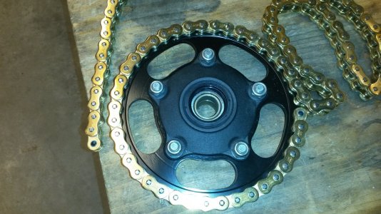

So, Goldi - DID mal sauber gemacht. 1 Dose von diesem Wundermittel und das Teil glänzt wie meine Goldbarren im Keller.So jetzt ist das Teil komplett mit allen Buchsen und Kettenblatt.
Jetzt noch die DID - Kette von dem Einbalsamierungsmittel befreien und drauf damit.Anhang anzeigen 39575Anhang anzeigen 39576
