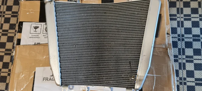

Die, die da einen neuen Kühler empfehlen haben einfach zu viel Kohle,
bei den Preisen die für einen Neuen aufgerufen werden.
@Spritfass
Im Grunde ist es nur ein bißchen Fleißarbeit.
Als mein Kühler durch Steinschlag auf ner Tour mitm Jürgen im Elsaß undicht wurde, musste ich den zur Reparatur senden.
Also hab ich das Dingens ausgebaut, ist ja nicht so ein großer Akt.
Hab den ordentlich gereinigt, wie oben bereits beschrieben und dann vorm Versenden abends neben TV her, die Lamellen gerichtet.
Das geht wunderbar mit so nem Federstahlband das in Scheibenwischern zur Verstärkung drin ist.
Also wenn Du einen alten Scheibenwischer hast, das sind seitlich solche dünne flache Federstahlstäbe drin.
Die ziehst raus und nimmst die, haben genau die richtige Breite, kommst unten gut in die Lamellen rein
Der Rest ist Fleißarbeit.
Hab da jede einzelne Lamelle so gut es geht wieder gerade gebogen.
Ist wenn Du es penibel machst ne 1-1,5h Zeitaufwand.
Das funzt ganz gut.
Sah danach so aus:
Gut ich hab den sowieso ausgebaut für die Reparatur.
Im eingebauten Zustand ist das eher suboptimal mit der Zugänglichkeit.
Kannst ja mal im Winter machen.
