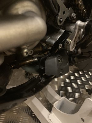

Zum Problem: Beim beschleunigen im 2.ten Gang geht bei Volllast aufgrund einer Zugunterbrechung ein Ruck durch die Fuhre. Ähnliches Gefühl wie beim Auslösen eines QS jedoch kein Gangwechsel.
Ich vermute hier eine defekte/verschlissene Schaltgabel, weswegen ich nun ein neues Getriebe einsetze, damit ich mich in Ruhe der Ursachenforschung widmen kann.

Du wirst wohl einen verschlissenen 3 Gang vorfinden. Resultiert von Rennstrecken fahren oder unsauberes schalten mit einer nicht sauber eingestellten Zubehör Fussrastenanlage.
Im normalen Betrieb passiert nix am Honda Getriebe!!
