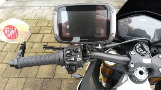

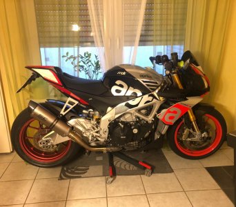

Lenkerendenspiegel Motogadget mit Lenkerenden Highsider angebaut.Hab den Lenker aufgebohrt nach dem Gewinde.Spiegel nach oben,nach unten stört mich der Blick.
Extrem sexy die Spiegel. Reizen mich jedes mal aufs Neue.
Merkst du unterschiede in der Lenkervibration? Welche Lenkerenden hast du genau genommen (gern auch per PM). Danke!
Glaube ich muss diesen Winter endlich mal ein paar weitere Änderungen angehen. Hab noch nen Bug rumliegen (ohne Halter - glaube da muss ich mal in Neuss vorbei) und die Spiegel müssen getauscht werden..
Hi,
hab sie ja erst angebaut,somit keine Erfahrung mit Vibrationen.Lenkerenden sind Highsider vom Louis.Wichtig beim aussuchen sind die 25,4mm Durchmesser.
Brauchst für die Motogadget Spiegelaufnahme.Anbau entweder an die originalen Gewindeschrauben,oder wie bei mir Lenker bearbeitet.Gruß Ralf

Hi,
sehr schön deine Tuono.
Die Spiegelform passt halt gut zum gesamten Bild der Aprilia....
Beim Gasgriff ist ein kleiner Spalt aber wichtig,wirst eh wissen aber nur zur Info.
Gruß Ralf

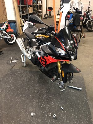

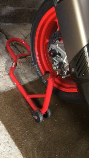

Heute mal die kleinen schoner hier montiert. War nicht viel Arbeit, aber brauchte einen Grund nochmal in die Garage zu gehen 😊😅 jetzt schläft sie weiter 💤💤💤💤

Das Spiegelgewinde genutz und das Navi einen für mich optimaleren Blickwinkel gegeben.Kugelkopf mit einer M10 Schraube.
