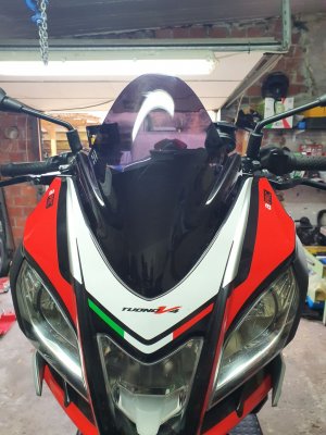

Zuerst wollte ich eine andere Scheibe montieren, ach was sehne ich mich da bei der Z1000 zurück, 4 Schrauben lösen und tauschen, keine 5 min doch bei der Tuono baut man das halbe Motorrad auseinander.
Dank @veetwotuono , wusste ich das es eine 1 A Beschreibung für die Front gibt unter den Thema "LED-Tuning" auf Seite 16. 👍
Es war zwar eine Fummelarbeit aber nach einer Stunde war alles wieder zusammen.

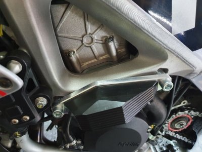

Als nächstes stand der Rahmenschleifer von Hinz auf den Zettel, schön eine Schraube raus und die neue rein, nie beide Schrauben ganz raus gehabt, sicher ist sicher.

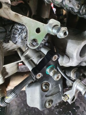

Möppi wieder drauf und nun stand noch die Schaltwellenverstärkung an, die meiste Zeit ging an Reinigen drauf, kann man nicht etwas erfinden damit am Ritzel alles Sauber bleibt?😟
Kurz den Dremel an geschmissen, und die Abdeckung angepasst.

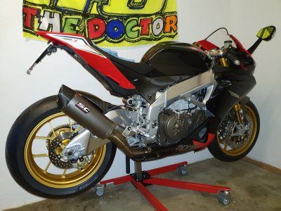

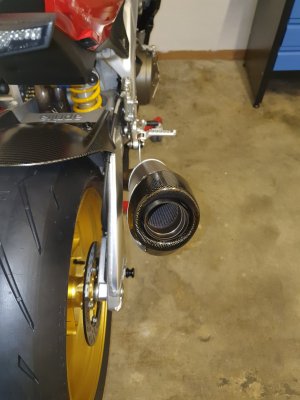

Ja den hab ich an das zwischenrohr WIG angeschweist. Der Halter selber ist natürlich aus V2A.
Und da bei diesen SC project das zwischenrohr fest mit dem Topf verschweißt ist,was ich so bisher noch nirgends gesehen habe, dacht ich mir das sähe ohne Halteschelle ganz gut aus und hält auch.
Schau dir mal mögliche Vibrationen am Ende des ESD an. Würde mich mal interessieren ob es da nennenswerte Bewegungen gibt. Das wäre meine einzige Sorge...
Rolf
PS: Sieht gut aus...
Seh da jetzt kein Problem,weil der Titan topf selber echt mal nix wiegt.
Außerdem ist die original Aufnahme ja gummigelagert das sollte Vibrationen auch entgegen wirken.

Ich kann nur sagen,der Scheibenwechsel ist ja ne Katastrophe👇
Da haben die Ingenieure sich richtig Mühe gegeben,um es richtig kompliziert zu machen, einfach unglaublich.😕
ja, reinigen 😂 bin auch nicht darüber erfreut. Dazu kommt noch, dass der Schmodder an den Kabeln hängt.
